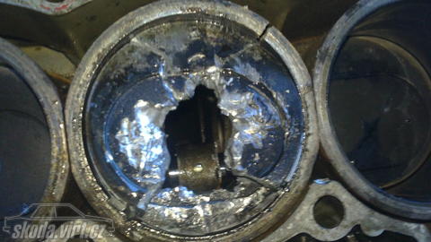

-> steyr: upadl ventil?
Velký rozdíl v parametrech nečekej. Přece je to jenom fichtl navíc. Rozhodoval bych podle ceny. Větší rozdíl ti spíš udělá komprese protože vidím písty 135
Ale tady by možná stačila sada na jeden válec, narozdíl od všech 4 pro 77mm.

tak nedavno so mmal taky mensi problem s motorom vid foto.... a teraz riesim dilemu novu piestnu sadu 77mm... ma niekto skusenosti ? sada T piestou ma vyjde skoro rovnako ako novy motor...neviem sa rozhodnut.. bude citelny rozdiel s objemom 1450 oproti 1396 alebo zanedbatelne...odradza ma hlavne zabehavanie motora :/ poradte

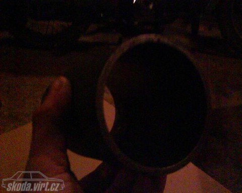

-> Gemini: no foták nefachčí tak zatial len takto ...

-> mirco: vidime tam strasne moc toho

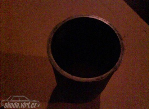

a ešte jedna ...

tu su tie slubene fotky mojich valcov maju priemer 78,5 ... tieto mám do rezervy keby niečo

-> steyr: no ale ide to zatial stále ak ked tá vložka nie je najhrubšia

to musis mat riadny papier z tych vloziek ved vlozka ma vonkajsi priemer 80mm nechapem ako ti to moze sliapat :D
