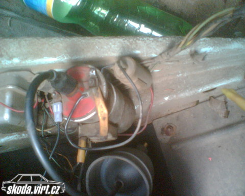

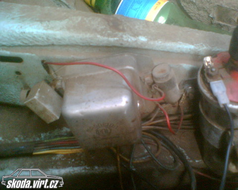

, Ten na pravej strane reglera mi pripada ako ten co je na rozdelovači, ale načo tam je to ani srnky netušia možno do rezervy2 . To hranaté čudo naľavo je záhada. Pozrel som sa lepšie na tu fotku a ten odrušovací srandizmus mi pripadá že ja zapojený v tom premostení predradného odporu pri štarte. Ten červený čo ti ide do toho odrušovača pri indukčke mám aspoň ja na mojej 120 zapojený na to relátko, čo pri štarte skratuje predradný odpor. Po zapnutí zapaľovania by si mal mať štavu na tom čiernom, čo ide priamo na predradný odpor.
18:07:26
13.09.2009
Rider skoda
a netusi nekdo k cemu je tqam ten kondik z prave strany regulatoru dobijeni?a z te leve strana ta hranata krychlicka muze byt co zac?9 3

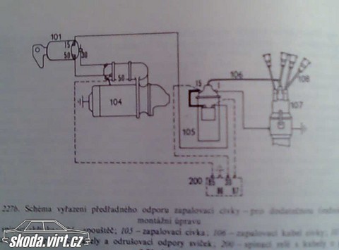

Normalne by to malo byt zapojene nejako pobobne
zvětšit vubec nehaze jiskru - obrázek od miro_zv - zrušená registrace vložen 12.09.2009 20:45:39
20:32:41
12.09.2009
-> Rider skoda: Ten šúľok,čo máš pri indukčke vyzerá ako odrušovací filter. Skontoluj, či máš šťavu na vstupe aj výstupe z neho. Skús skontrolovať ten predradný odpor, či náhodou nie je šľahnutý. To vieš, zákony uja Murphyho. Normalne by to malo byť tak, že 15-ka so spínačky je pripojená na jeden koniec toho odporu a z neho to ide na cievku. Pri štarte sa ten odpor premostí cez relátko,

Rider skoda
ty 3 kravinky co jsou tam navic nevim jaky maji vyznam,ptz u zadny 120ky jsem tohle jeste nevidel.
15:02:27
12.09.2009
Rider skoda
15:01:56
12.09.2009
Rider skoda
takto to zapalko vypada
zvětšit vubec nehaze jiskru - obrázek od Rider skoda vložen 12.09.2009 15:01:56
