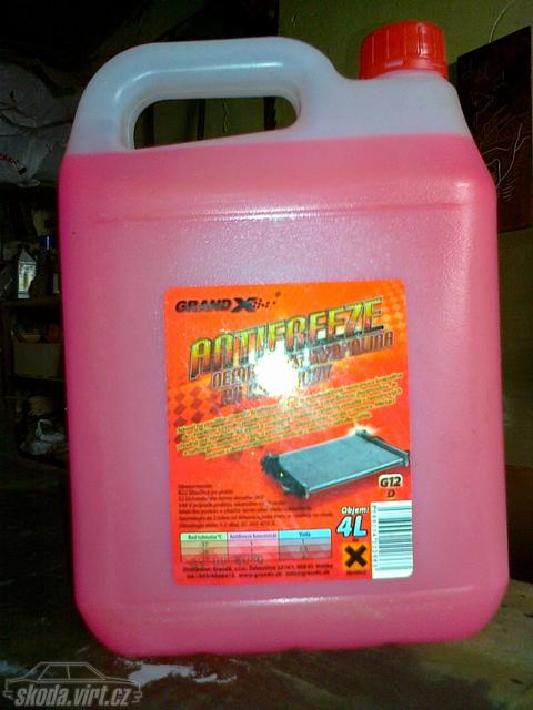

Hrabosh
-> jerzy: Kdepák, plánuju to naředit 1:1 s destilkou. Ale kdybych tam pak měl lít něco jinýho, tak bych stejne musel vypouštet celou náplň.
Kdybych tam nalil 11 litrů koncentrátu, tak to uvařím. Ono to sice nezmrzne, ale zase to má velkej tepelnej odpor (či co), takže to prostě tak dobře nevede teplo ... resp. to teplo se tam z motoru nedostane.
1:1 bývá nejvyšší doporučená koncentrace ... je to pak do -30 cca.

-> jerzy: to se neředí? :)

jerzy
-> Hrabosh: a to tam budes lit celych 11,5 litru tady toho? nic proti to mu nemam, vypada to kvalitne, ale kua to se prodrazi :) ja s moji frekvenci vypousteni vody tam sprcnu pulku destilky, pulku jakehosi antifreeze a dobre
