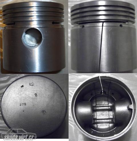

to vypadá jako octavia, felicia, 1203 a pod. ale to vrtání 71 je zvláštní, určitě to bude 72, je vypouklý nebo rovný? můžeš ho vyfotit zboku?

Pardon 1100 sem se preklepl no. a tutove to ma 72mm – zmer poradne prumer a vysku. je to ono?

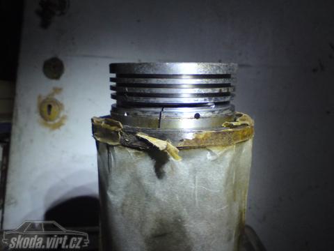

-> DEKODOVAC: dilatační spára a 4kruh = litr a starší...
Kde měříš ten píst? Jestli to nebude 72mm...

-> DEKODOVAC: Mam stejnej na ozdobu a bylo mi receno ze je to z 1100-ky. Ale nerucim za to.

-> afro100: jasne je to uplne rovny piest a je na nom čislo68 divne ale ktovie čo to znači nie je to ako 120 ta ma malinku priehlbinu

-> DEKODOVAC: erko asi tazko, ked je to rovny piest a v serii u erk aje vrtanie 72 mm .. ci nie ?

prosim vie niekto čo je to za piet ?a o ake auto ide? je to stara Felicia alebo 1202 ,1203 Octavia , Spartak ,Tudor ,110R alebo čo vlastne to je a daju sa na to zohnat kružki lebo cela sada je bez kružkov a ojnične čepi su k tomu

-> DEKODOVAC: dilatační spára, u starejch kor 4kroužkovejch pístů běžné... rozměr nevim...

prosim vás vie niekto co je to za piest je to priemer 71mm a je na nom taka netipicka sikma 2mm rdažka a je to ktomu ešte aj 4 kružkovy piest mala by to byt daka skoda ?

-> 105: Ten pist nema vybrani ale je vypouklej, ikdyz se to nezda na prvni pohled
Oni to delali takhle asi aby se ten motor nepotkal...

-> 105: uuuuz viiim.. 135 nema to vybrani tak hluboky.. a navic ne takovej schodek

vypada jako 135
to se jako pozna ze 130citkovej je treba vyssi ? bo jak ?

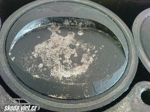

-> porsche130rs: je to klasickej origo 130tkovej píst a 130tky maj 5ti kanál litonovej,žádnej AL

-> porsche130rs: 130 nemá Al hlavu, proto u nich tak rády praskaj

ja moc do motoru nedelam jeste mam dotoz a 130 meli litinovou hlavu?ja myslel ze uz maji Al..

a to je klasika a nebo upravenej?

130

koupil jsem motor tak jsem ho rozhodil a tam jsou tyhle pisty...muze mi nekdo poradit?je to skodovackej motor
