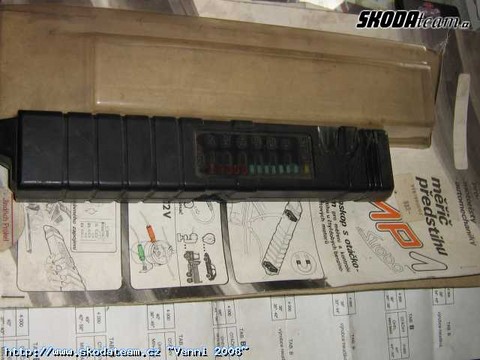

-> Kapřík: No MP1 mám a na nastavení předstihu dobrý. ale na měření otáček to není. Otáčky kontroluju přes zadní sklo na otáčkoměru auta. kterej je mnohem přesnější. Kro mtoho že jedna LED dioda indikuje 500 otáček a maximum je 4000 otáček tak ten otáčkoměr z LED diod není přesný a při 1000ot na přístrojovce ukazuje podle LED diod cca 2500ot.
Mám k tomu jak to hliníkové očko, tak i kleště tak i čidlo na diesel. Kleště jsou super, ale ani toočko není špatný, stačí si tam napevno dát kabel k první svíčce a pak na autě vyndáš kabel a dáš tam svůj.
Já bych ale bejt tebou šel do toho DA 3100, protože to má i dislpay a změří ti uhel sepnutí.

-> Kapřík: ten stroboskop MP-1 má asi význam, pokud seženeš na burze nějakej starší levnější... Mně ho takhle sehnal Pavlos. Jinak to co sem dal petr s udělá asi stejnou službu, a vypadá že indukční kleště už jsou v ceně (k MP-1 se musí dokoupit za 390,-, pokud nechceš pokaždé odšroubovávat koncovku svíčky, abys prostrčil kabel snímacím kroužkem.)
Pokud chceš přímo s displejem, tak potřebuješ trochu lepší, s kompenzací, tam si donastavíš osvětlenou značku na základní rysku potenciometrem a na displeji odečteš předstih. Což má význam u aut, které nemají u řemenici stupnici jako škodovka, ale jen jedinou rysku.

Předstih měříš normálně podle rysky na řemenici - připojí se na +, - a kabel první nebo čtvrté svíčky, no a pak při běžícím motoru přiložíš výbojkou k těsně řemenici a jak to bliká, vidíš značku.
Otáčky to ukazuje na sloupci diod.
Zdravím,
má někdo tuhle tu mašinku? Občas jsem tu na ni ve fóru při vyhledávání narazil, ale samostatné téma jsem nenašel.
Stačí to pro měření předstihu? Pokud čtu ten návod správně, umi to měřit jak otáčky motoru, tak předstih.
Jak tak ale na ten obrázek koukám, vidím tam jen nějaké diody. Je tam display, který ukazuje číselné hodnoty předstihu a otáček? Nebo jak to je?
Díky za návrhy, nápady, připomínky, zkušenosti, poznatky..
Uvažuju o takovémto nějakéu udělátku. Víc do toho dávat nechci, ale ta tisícovka by byla přijatelná.
