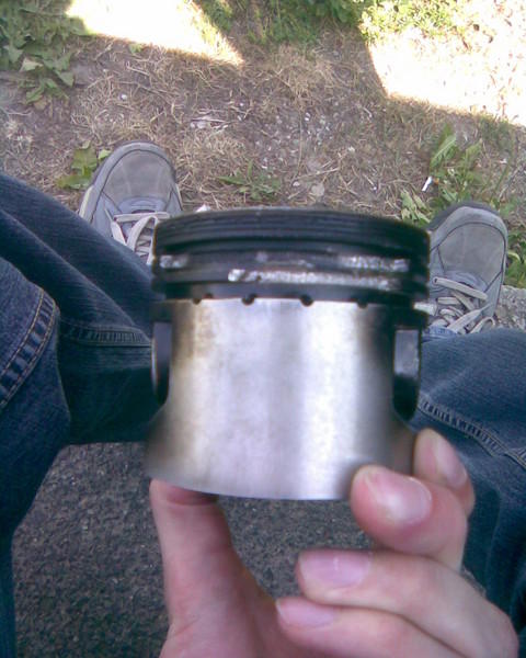

-> Locco: Motory před smrtí jezdí nejlíp
19:04:12
30.06.2009
matisek
-> Locco: Mal by si pozriet aj ostatné piesty,mne sa vysypali dva a tiež som myslel že to bude len jeden.Nefungoval tretí ale špatní bol aj štvrtý.Ale ten môj motor mal najazdených XY kilometrov a aj kluka už bola kaput.
18:55:42
30.06.2009
Locco
fa nechci tenhle motor do posledka šel pěkně.

14:14:30
30.06.2009
Locco
tak záhada odhalena píst v třetím válci je po smrti

29.06.2009
mb136gl
Presne ako píše kolega dole, brat mal ten istý problém auto na tri, zmeral tlaky a jeden valec mal okolo 2, zhodil hlavu vsetko OK, vybral piest a toto mal nabehané 16000 úplne nové piesty

16:14:35
28.06.2009
matisek
-> Locco: No takto ako ti som postupoval aj ja,dalej som pokračoval vytiahnutím toho nefunkčného piestu a krúžki už sa aj sypali aj s kúskami piestu a pritom to vo válci chodilo krásne.Treba vždy odmerat tlaky než dáš dolu hlavu ale aj ja som sa na to vykašlal.

meril jsi tlaky ve valcich nez jsi sundal tu hlavu?
15:15:36
28.06.2009
Locco
čau, může mi někdo poradit proč mi jde motor jen na tři válce? mám 130 a jde jen na tři dal sem nový svíčky novej rozdělovač nový kabely a pořád šel na tři tak sem sundal hlavu a ventily sou v pořádku ani přidřenej není vše je ok a pořád jde na tři. Dík za rady
