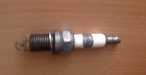

-> gabo000000: Jasne ze ma... Elektroda je exteme vysunuta a k tomu je i pouzdro vysunute,takze preskokove misto je od konce zavitu asi 9mm.
www.brisk.cz/index.php?pa ge=svick... tady ta druha...

-> Ultim: to co je za sviecka? ma elektrody viac vysunute do spalovaku?

Ultim
Ja uz nejakou dobu pouzivam Brisk DOX15LE a zatim spokojenost... Ted jsem na zkousku namontoval ty tribodove at muzu porovnat...
