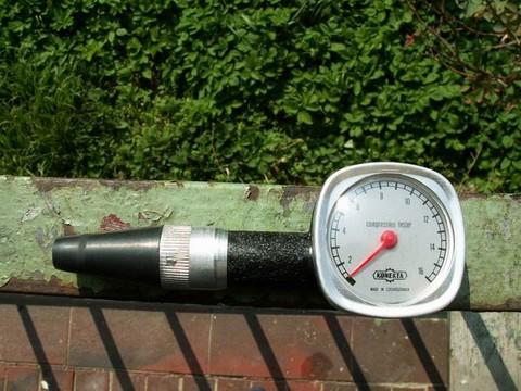

Bohatě stačí co poslal PavelP, cena asi 390. Tlak 15 udržíš rukou. Ověřeno. A to nejsem žádný silák. Fakt bych se nechtěl s každým válcem šroubovat ;-)

Asi blbej dotaz, ale jak poznám max. tlak? Vždyť ten výkmit ručičky je strašně rychlej. Nebo to má mech. zastavení na max. tlaku aby ručička nespadla zpátky na nulu?

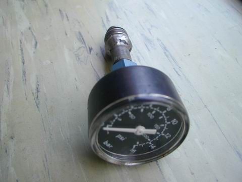

pak mám ještě jeden udělátor.... ale nezkoušel jsem ho ještě, je to spodek svíčky a budik z nějaký pumpičky.
zvětšit Jak levně a dobře změřit tlak ve válcích - obrázek od Pavel P.. vložen 27.04.2009 19:51:39

Ten mk16 vypada jako dobrej tip6
dik

Bez problému pro domácí orientační měření stačí MK16 od Kovo Brno za cca. 200-250 Kč (praktický ten samý jako je na fotce od Pavla P). Mám ho už 5 let a funguje pořád bez problému. Asi rok zpátky jsem si ho u známého v servisu kontroloval podle profi dílenského a naměřil prakticky ty samé hodnoty.

-> Gemini: no do těch 12 ten co je na fotce od pavla p jde udržet v klidu. Otázka je jestli to sou stejný jednotky ale spíš ne:D

-> havlik: ono 15 atm je uz dost problem udrzat rukou

já mám tenhle vynález... ale ještě jsem to nezkoušel4
zvětšit Jak levně a dobře změřit tlak ve válcích - obrázek od Pavel P.. vložen 27.04.2009 19:08:45

-> horst39: Radeji sesroubovat pac je tam velkej tlak, jeste dobry dat ventilek.

svicku rozebrat a nasadit tlakomer?

-> Mr.Lumpy: stara svicka a tlakomer do 2 MPa, easy
