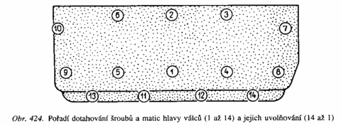

-> Peťa Klíč: Mas pravdu predsedo
11:38:28
17.03.2009
17.03.2009
Strašlivý Píďa (aka PeťaKlíč)
názory se liší..
podle andrta je to 17 - 20 Nm a pak dvakrát o 90° šrouby a 20 - 26 Nm matice..
+ dodržet pořadí samozřejmě
11:35:37
17.03.2009
17.03.2009
DAVID
Mám takový problém dělám kamošovi hlavu na fačku a někde jsem dal udaje ohledně dotahování hlavy a nevím kolik se dává Nm na dotahování.Předem děkuji
