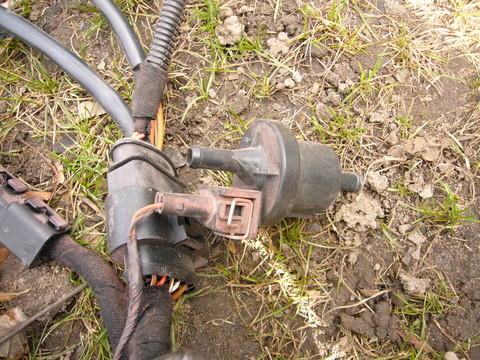

ten ventil neni nutný mít zapojenej (hadičky) elektricky bude muset bejt zapojenej, případně změřit jakej má odpor a místo toho ventilu zapojit odpor abys vochcal jednotku a neházela ho do chybový paměti

-> zidlik: no právě že ta jednotka když je motor zahřátej tak začne otevírat ten ventil a tím pádem přepouštět ty benzinový páry do sání. a tím pádem ochudí samotnou směš, aby to bylo v kombinaci s párama ok. když to tam nebudeš mít, tak to budeš mít zbytečně chudší a budou tam závady.... je to na Tobě

fotka 2 je ventil odvzdušnění palivové nádrže. nádobku nebudeš dávat? a jak budeš jezdit? budeš vymýštět jinej program než abys zapojil 2 hadičky a přišrouboval bandasku?
ten ventil patří do hadičky odvětrání nádrže, a jednotka ho u telýho motoru krokově otevírá a přepouští páry do sání a podle toho reguluju i množství paliva vstřikovanýho takže namontovat....
a připojení paliva je na ten vývod víc vzadu na fotce a pak je na tý liště regulátor tlaku a přes ten to jde zpět do nádrže.
nic proti, ale podle otázek tomu moc nerozumíš tak bych to radši nechal udělat někoho kdo tomu rozumí abys něco nepokazil...třeba ten blbej ventil odvzdušnění stojí asi 800...

nevíte někdo ty dva vývody jakej de kam??

-> LuisiLe: šipky na tom nejsou musel sem to vyzkoušet..já nádobku s aktivnim uhlim dávat nebudu takže to mě je khovnu nebo jak??bude to pracovat když to vodpojim nebo se zblázní jednotka?

-> LuisiLe: potřebuju ho tam?

-> Kuladmin: no pravě že nevim..kdybych věděl kde to bejvá umístěný tak bych třeba přišel na to kčemu to je3 3 -> Matthes, záškodník z TechWebu: nevim co to je za typ a místo ac pumpy by to určitě šlo...to čerpadlo už sem skusil pumpuje do zleva doprava...takže první otázka je vyřešená ted ten váleček kam to mám dát a ty dva vývody kde co jak kam zapojit

a pak ještě nevim jakej je jakej vývod jeden je na vstup benzínu vod čerpadla a jeden podle mě na přepad zpátky do nádrže ale nevim jakej kam
zvětšit palivový systém fabia - obrázek od zidlik vložen 14.03.2009 14:36:31
14:34:40
14.03.2009
zidlik
pak nevim kčemu je dobrý tohle a kam a to zapojit1
