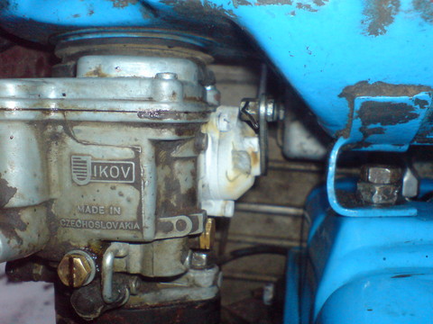

nepochopil som co vlastne potrebujes, skus pozret hladinu a hlavne utesni to miesto kadial ti unika benzin. prefukni vsetky trysky.

mno a toto je jasna sprava únik benzínu9 10 robil ho kamoš a zvrzgal to tak to dal spraviť mne ale ja 1202 moc nerozumiem aké ja základne zriadenie zmes vzduch? ďakujem panove 4
zvětšit karburator jikov skoda 1202 - obrázek od woody121 vložen 26.02.2009 17:10:39

woody121
