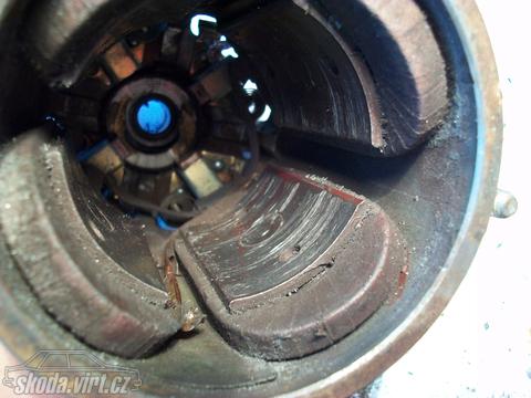

No jde mi o to, že když to zas ekoupím všechno nový tak na tom budu cenově jako za nějakej jinej no. Někdy to běhá v pohodě někdy furt mlátím 1 Teda takhle to je asi 4 dny jo, aby jste si nemysleli něco špatnýho o mě 3

-> tonek.favo: to vypadá na totálně vymletý kluzný ložiska ve víkách... vymeň je a bude to fungovat4

-> tonek.favo: Nejspíš zatuhlej elektromagnet

-> tonek.favo: na vrakáči vem v dobrým stavu, je to rychlejší a levnější :)

tonek.favo
A ještě jeden detail
zvětšit Starter !!! - obrázek od tonek.favo vložen 11.08.2011 11:18:28
11:18:01
11.08.2011
tonek.favo
Nevím kam stím lupnu to tedy sem ať nedělám další téma. Kluci mám problém, je tohle opotřebení nebo jak to nazvat přiměřený 1 Mám dva problémy, buď do něj musím praštit kladivem aby začal točit, nebo po nastartování se točí pastorek i s motorem vesele dál 8 Před rokem proběhl komplet repas. Tak se ptám, má cenu to zase repasovat nebo sehnat jinej kousek?
zvětšit Starter !!! - obrázek od tonek.favo vložen 11.08.2011 11:18:01
