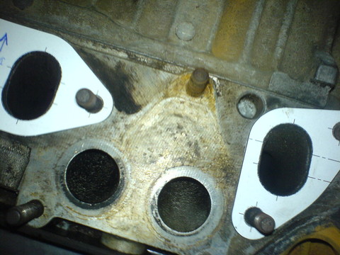

ja keby som si mal robit prirubu na tzvody tak urco navrhnem aspon o 1mm vecsiu dieru ako je tesnenie aby som tam nemusel pchat koliky a zlicovavat to
12:41:04
30.01.2009
30.01.2009
-> Duso: vyfuove zvody stale nech maju radsej o 2mm vecsiu dieru ako by mala byt mensia

-> gabo000000: jo.. pisem ze su to homologacne rozmery.. 36 vyska.. 25 sirka. + maximalne 2 mm tak tusim ..pokial sa pametam dobre.. zvecsit to neni problem. vykres malickost..
12:24:27
30.01.2009
30.01.2009
-> Duso: ja by som an tvojom mieste bral skôr rozmer tesnenia lebo takyto vyfukovy kanal v serii je dost onicom...

Vytlacil som z programku kde som kreslil priruby obrazok v mierke 1:1 vystrihol a dal na hlavu.. abych ukazal ze je to relativne presne.. aby treba lidi verili.. a abych pak nebyl preklinan.. ze sem tu dal neco co neni odskouseny.. upozornuju ale.. ze rozmery ovalu jsou zakladni homologoacni rozmery !! tam je pak tolerance na rozmer + - 2 mm kdyz dobre pamatuju

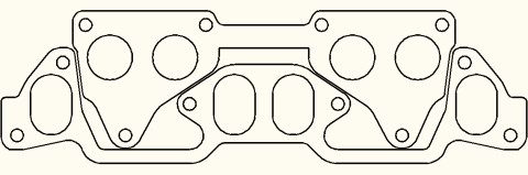

mozem dat nejake taketo veci vypalit plazmou ak by bol zaujem a ak dodate vykresy

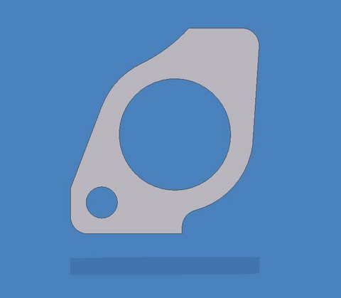

-> Gemini: jj, ale ja som sa bal zase toho, ze okolo kanalov stena bude velmi tenka a ohne sa mi to, myslim hlavne na sacie, ale teoreticky by to mohla vystuzit potom rurka sacieho potrubia.
Myslim tieto casti oznacene cervenou kruznicou

-> darabos - www.mscfilakovo.sk: mas to tam moc tesne, v skutocnosti to nemusi sedet a bude treba kazdu prirubu obrusovat.....

existuje aj takato verzia, ale este nie je odskusana...takze nejake kvoty navyse by nam pomohli tiez, zatial je v plane dat vyrezat z plechu a ak to je dobre, tak z ocele...ale keby uz niekto mal odskusany vykres...nebolo by treba skusat...len porovnat s tym a opravit pripadne rozdiely, myslim teraz na diery pre stifty, lebo v tom je najvacsi problem podla mna, aby to tam sadlo presne....

priruba 2..neviem preco to tak zle vidno

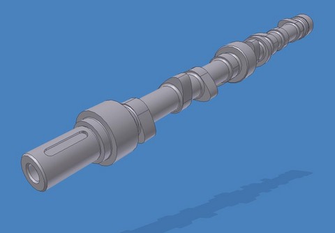

-> Duso:
zaujamve ozubene kolecko z prevodovky zavodneho specialu skoda 130LR?
