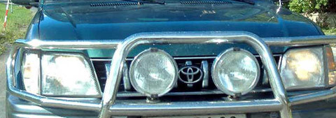

07.10.2007
Nepér
Je to skutečně napsaný na světle, paradoxní je, že to nezáleží na příkonu žárovky. Kdysi jsme kvůli tomu sundavali z auta celej rám, aby prošlo TK, od doby, kdy jde TK přes autorizovanej servis a fyzicky STK nenavštíví to neřešíme. Policie ale nikdy problémy nedělala.

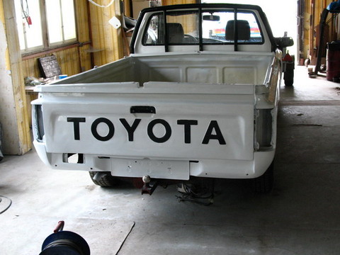

Esso
-> King: No to sem mu musel taky vysvetlit jelikoz zezadu to vypada jako toyota(viz foto) a podle papiru VW tak sem mu pak musel ukazat i stitek v motorovym prostoru ze je to to spravny auto a vysvetlit ze je to vlastne Toyota se znakam VW.Bohuzel Skodovka licenci na Hilux nekoupila :-)) ani nic takovyho neudelala

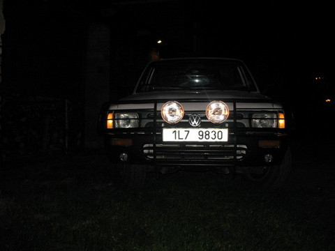

Esso
-> davidm29: sory ale z té fotky to není moc poznat díky tomu že je to focene ve tme a s bleskem.Ty svetla maji zabudovanou v sobě peti watovou parkovacku která jiste nikoho pri beznem provozu nikoho neoslni.Jinak ty pridavne svetla tam mam samozrejme protože origo svetlomety co tam sou ani na dalkove moc nesviti a s těmi pridavnymi je aspon neco videt.samozrejme je pouzivam pouze pokud nikdo nejede proti.Jo a na mlohovky ty tam sice mam ale prakticky nepouzivam pokud oprvdu neni mlha

06.10.2007
Esso
Ty přídavný jsou homologovaný pro normální provoz na pozemních komunikacích ale dle policisty prý už oni samy jsou na maximalní hodnotě stvitivosti,já teda ani na tom svetle nenašel tu hodnotu ale radši jak je to u me normální sem se s nim nehádal :-)) pro 100 kč to nemělo cenu ale nerad bych tu stovku platil každý týden.

06.10.2007
Esso
Vcera jsem dostal pokutu za prekrocení svítivosti prednich svetlometů,mám na autě namontované nové přídavné dálkové a Policistovy se zjevne nelíbili a řekl že max. svítivost vepředu může být 75 luxů a já mám 105.Neví někdo kde tuto vyhlášku najdu nejak se mě totiž nedaří nalézt.
