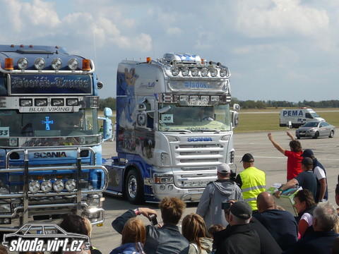

Můžou být maximálně tři páry světel. V praxi to obnáší jeden pár mlhovek a jeden pár dálkových. To že to schováš za kryt nic nevyřešíš, proště tam jsou a basta. Dokonce jsem někde slyšel, že když máš na autě přídavná světla, MUSÍ být zapojená a funkční. Kdysi jsem to řešil s technikem na STK (měl jsem na rapidu 2x dálkové a 2 x mlhovky wessem) a říkal že jediný případný problém by byla změna délky vozidla, protože přečuhujou dopředu. Rampa by taky asi mohla být problematická, ale na tu nic neřikal. Svítivost jsme taky neřešili
13:19:33
02.10.2009
02.10.2009
těch světel tam není málo :D někde mám ještě večerní fotky kde maj rozsvícený vše co tam maj :D

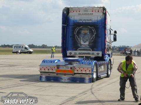

Minule som videl tahac bez navesu... no Coca Cola santa truck bol oproti tomu tmava mrdka.... v predu zhruba 8 stretavaciek, pod naraznikom suvisly rad hmloviek, na kabine 8 dalsich svetiel, na zrkadlach a na celom predku od zeme az po strechu snad 100 "obrysoviek" To ked pusti naraz, tak musi svetlom odtlacit aj stenu...
No a v zadu to bola parada... siel som za nim asi 5 km a kochal sa... Klasicke koncove svetla samozrejme zdvojene a k nim po obidvoch stranach kabiny 8 dalsich cervenych koncovych a hore na kabine dalsich 8 vodorovne, tie horne boli diodove kombinovane koncove/brzdove v strede a na krajoch kobinovane so smerovkami....
