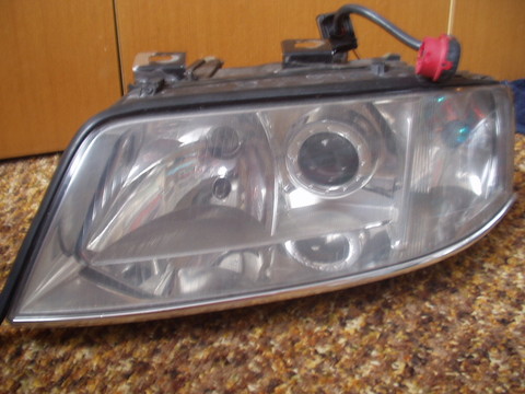

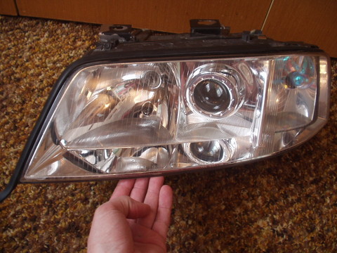

-> Breakz: Koukni na tohle... podle toho jsem to dělal na svym autě a šlo to nádherně. Je to plexi na světlech, ale mělo by to bejt i na jaký koliv jiný(asi):
