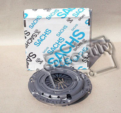

10:12:56
21.09.2008
-> minno: lozisko licencia valeo vyroba zkl daval som ho do feldy aj do inych aut a napriklad v nasej felde bolo zkl valeo licence a po 110 000km bolo este perfektne pritlacak sachs a lamelu tiez
