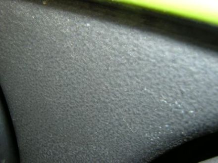

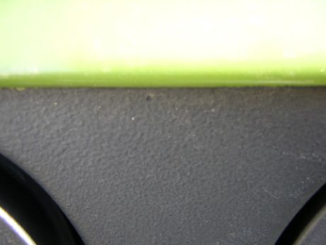

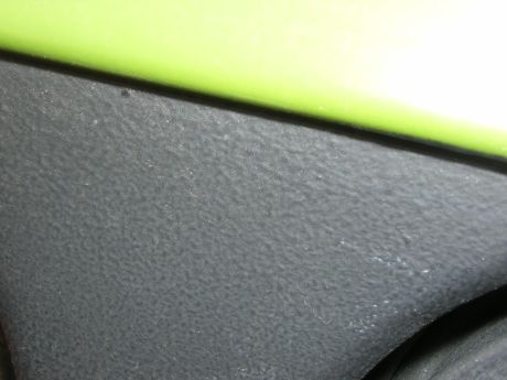

Milos
3
10:12:32
04.10.2004
04.10.2004
Milos
nanaseno je to tim penovym valeckem jak sem spominal
10:11:29
04.10.2004
04.10.2004
Milos
tak to vypada na aute majo120/skoda120L

Milos
ja som to robil cernym matnym hameritom, a nanasel penovym valeckem, pred tym samo brousny papir a odmastit, nevim si to je videt na fotkach na aute majo120, ale ked nie tak to cez vikend nafotim detailne, uz to tma je zopar rokov a drzi jak hluchy dvere
