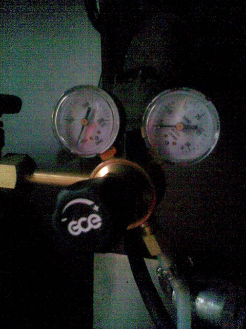

Kuladmin
-> Tampajs: To verim.
18:47:47
18.08.2008
18.08.2008
Tampajs
-> Kuladmin: Děkuji už od pohledu je ta kvalita jinde než ten dodávanej
18:45:02
18.08.2008
18.08.2008
Kuladmin
-> Tampajs: Tak at slouzi.

Koupil sem si nějakej novej od GCE
