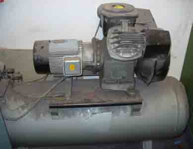

-> rolls: 6kW dvojpiestovy Atlas Copco
, toto je asi najvacsia investicia co sa tyka pieskovania v domacich podmienkach,bez poriadneho tlaku to nejde

rolls
-> BeBe: kua...to je turbina

BeBe
a kompresorik

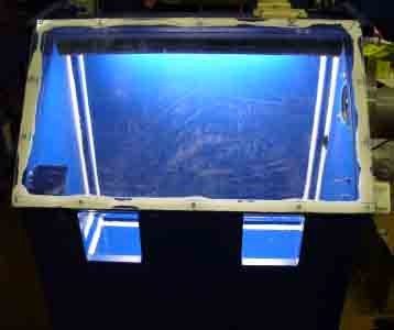

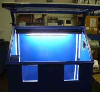

BeBe
box 2,tu este chybaju rukavy a vymenitelny priezor

BeBe
box

hmm ta pistol je cca polovica ceny,tryska ti nevydrzi vecne a origo stoji okolo 1000sk ak nie este viac,ja si nahradne vyrabam sice nevydrzia tolko,ale stoja len moju pracu...a o cene kompresora,ktory zvladne 300l/min pri 7baroch radsej ani nehovorim

BeBe
-> choze: pozvarana konstrukcia z joklacov na kolieskach na tom plech,vytmelene akrylom , na vrchu plexi s vymenitelnym priezorom a vnutri svetlo a odsavaci ventilator,ked najdem niake foto na disku tak to sem hodim momentalne som mimo ....

choze
-> BeBe: hele a jak máš udělanej ten box, to máš koupenej nebo doma vyrobenej
