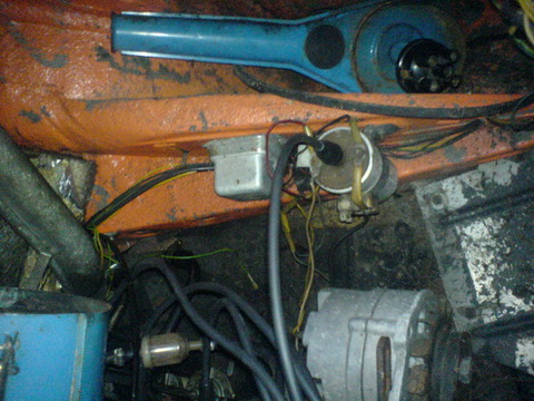

ja myslim ze tadyto by potrebovalo fotku cely elektroinstalace, pac treba nevidim modrej kabel z alternatoru a nevidim draty jdouci z regulatoru... Ve zkratce - myslel sem si ze mam v elektrice bordel, ale jak vidim, tak ji mam zlatou 3

-> Ludacris2: nafot nam ten starter ale hlavne tedy jeho zapojeni - dratky

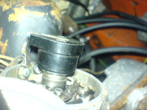

Nahore cerny v rozdelovaci je palec ale kladivko je tam take pod nim vedle by se dalo rici - kdybys tocil klikovkou tak bys videl jak se pohybuje a spina /rozpina.
Benzin ani zatim moc resit nemusis prvni se ti musi roztocit starter a pak muzes resit zbytek. A takhle na dalku radit uff to by byl dlouhej clanek co postupne zkontrolovat a na to si ani netroufam.(a popravde ani se mi nechce) a pokud vo tom nic nevis tak je to jeste horsi vysvetlovat - ma rada sezen nekoho z okoli kdo ti zkontroluje veskera zapojeni a i to co chyby.
Eventuelne vyfot jeste rozdelovac - bez vicka ale zeshora s nejblizsim jeho okolim - proste aby bylo videt i to co je nanem z venci - mel by tam byt takovej stribrnej valecek - kondenzator a ten by mel byt zapojeni na tu civku. A pak to chce zkontrolovat kabely od baterky jestli jsou spravne zapojeny - na kostru vozu a + na starter a vubec prave na tom starteru jestli je vse jak ma byt - najdes to kdyz vzadu za sedackama otevres ten prostredni dekl tak se ti objevi po prave strane (ve smeru jizdy) starter a k nemu kabely

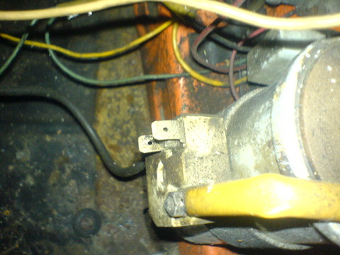

-> Ludacris2: Tak to preju hodne zdaru, pac tohle je tak natahnout novej svazek... Kazdopadne te chbi + na civku coz je takovej docela podstatnej prblem...

tj to kladívko, jestli to je ono..:D;-)(nachází se v rozdělovači, že?O:-) )

druhé...myslím si že určitě mi tu chyběj drátky na cívce,ale kde je najdu?O:-) jinak mám jetště podezření jestli to není kladívkem(jestli tj kladívko:D ) že nedosedá tak jak by mělo..dám foto radši..

takže..jedna věc..to asi každej znáte..ale i tak..vidíte tam někdo nějakou věc, která by mi mohla způsobit ten skrat?jinak ten zelenej drátek už je zpět na svém místě..

Ahoj..mám tu problém..a nevím jak to pořešit..
Když chci nastartovat auto(Š120l-motor 105)...
Mám v autě baterii z traktoru(asi 2*tak velká co klasika-děda jí užíval a vše v pohodě)..to sem se zeptal táty jak dlouho jí mám nabíjet-2dny..poslech sem ho..další věc..v autě pouze 2l benzínu, ale na start stačej....chyběl mi filtr a rozvody a kabely ke svíčkám,ptz mi to fotr vzal a možná i něco víc...ale nwm..filtr sem koupil..nasadil..v pohodě..kabliky ještě snažší..ale chyběl mi i rozdělovač s kladívkem..něco sem našel v kůlně tak sem to tam šoupnul..
TAKŽE!!
baterie dobitá, benzín napumpovanej, vše zapojeno tak jak má být(krom pár drátečků, který mi evidentně chyběj-nwm kam se poděli) ale..chci nastartovat..dám klíčky..zatím je nechám aby byla v oběhu elektřina..světla, blinkry, klima, vše funguje..ale jakmile přejdu na start, tak to vypadne..nic nejde..tak klíčky otočím na nulu..pak zpět a opět nic..do té doby než odpojím baterku a zapojím..ale pak se to opakuje..navím co s tím..mohl by ste mi někdo pls na dálku nějako poradit?dám sem fota..ta asi nejkričtější místa..
