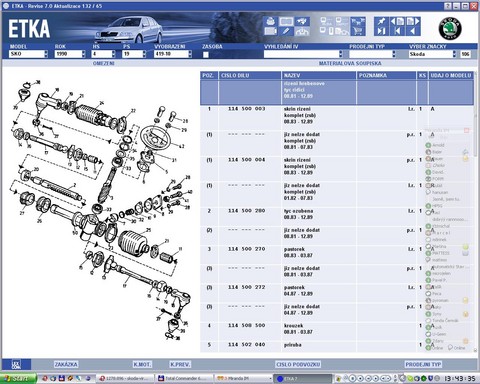

-> Syny: 11 je závitová redukcia musí sa dať vždy nová, u nás sa už zháňa ťahšie ale dá sa. Púzdra kúpiš v pohode. A nezabudni vymeniť aj ložiská, ja som to nespravil a teraz to ľutujem.

-> Syny: tu 11ka je redukcia zohnat sa da okolo 40/50sk pasuje aj z favorita sa mi tak vidi ale nerucim to puzdro pasuje aj z favoritu

-> Majkl: to prave nechci. To je dle me celkem palba... Nekdo ho tu prodaval za 1500 bez kulaku a i to se mi zdalo dost... Samotnej hreben a pastorek mam novej. Tu trubku opiskuju. Manzety ac sou jety tak v luxusnim stavu, takze ty tam vratim. Srouby stoji novy par korun a tyce cca 100/ks. Ty panvicky to sou otazky korun a to je vse...

Tak pak by me zajimalo jak ho dostanu ven. Ta trubka ho tam asi drzi primackyl co?
Jsou tam takové zobáčky a ty stlačíš a pouzdro skoro samo vypadne

-> Syny: I ta 11ka se dá sehnat.

-> petr s: To pouzdro se necha teda jo? Tak pak by me zajimalo jak ho dostanu ven. Ta trubka ho tam asi drzi primackyl co?
-> Fén alias záznamník: Ta 11ka se taky necha? To je vlastne zavit kterej se tam nasroubuje na zavit a zaklepne. 1 Za boha to nemuzu z toho staryho hrebenu sundat, tak asi ten hreben preriznu napul flexou a hotovo. Pokud se to da sehnat tak to na novej dam novy...

-> Syny: To silonové pouzdro je stejné jako favorit

Bez problému se to dá sehnat.

-> Syny: Já čekal, že ten orázek aspoň ořízneš 3

Bry odpoledne. Da se sehnat dil 11 a 20 ? Ta 11ka je pro me docela dulezita...
