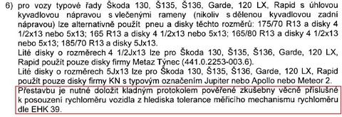

Toto začalo platit začátkem roku 2007, někdy po novém roce jsem dělal přestavbu na 136, v protokolu jsem je uvedené měl a stejně mi technik na úřadě dělal bugr, že nemám kalibrační protokol.

-> FORM: žádnou kalibraci nepotřebuješ,vždy musíš zachovat obvod kola v určité toleranci a rozměr 175/70 R13 je v této toleranci.Mě to psali na homologacích v MB.V techničkáku je 165/80 R13 NEBO 185/70 R13 bohužel je tam to slovíčko "nebo" takže se musí žádat o dodatečné dopsání....nevím zda to ale ještě ve škodovce dělají...

-> Zdeněk.: pokud se to nezměnilo, tak musíš mít ještě protokol o kalibraci tachometru, což bude poměrně drahá záležitost.

v techničáku máš u 120ky napsaný pouze rozměr pneu 165/80 R13 na disku 4,5J R13, abys ty kola a pneu dostal do TP musíš na úřad, tam ti dají papír o povolení přestavby, dojedeš na technickou, kde Ti to schválí, pak zpět na úřad a tam Ti to napíšou do TP...a připrav si 1000kč
12:23:17
20.05.2008
20.05.2008
Breakz
Byl jsem teď na technický a týpek mě napsal jako těžkou závadu pneu, že si to prej musím nechat zapsat do techničáku, divím se že neměl keci na jupitery, ale to je jedno. Ve vyhlášce od škodovky je na 120ku povolenej jako alternativní rozměr 175/70 r13 je to tak ne? co potřebuju aby mě to zapsaly?
