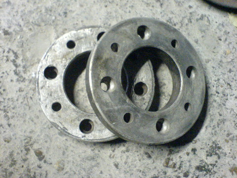

Řízek
Nepotrebujes delsi stefty, spis je budes muset urezat a nebo podlozku 2.5cm pak to je ok. Normalne udelas do jedny podlozky dvakrat tu 130 roztec a prez jednu to chytis k naboji a do druhejch narazis dalsi stefty a jedes. Ja to mam delany uplne stejne akorat druhou roztec mam 100. Tady mas foto jak to vypada, nejsou tam teda narazeny ty stefty4
zvětšit Štefty - obrázek od Řízek vložen 14.04.2008 15:12:50
