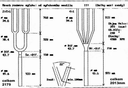

-> Pepa Popelka: Chladič tam už dlouho nebude, páč se ni tam nevejdou Webery. Už mám objednanej zakázkovej chladič v mědi, takže bude jenom jeden vepředu. A ten svod se tam vejde, už jsem to přeměřoval.

-> Luděk: no videl ale prece jenom smotat do erka vedle motor 2 metry trubky ! a navic tom tam ma jeste v zadu chladic-teda myslym !

-> Pepa Popelka: Tohle je ideální délka na mé otáčky v kterejch se chci pohybovat. Pokud to chceš točit 8000 tak ta trubka od toho spojení bude mnohem kratší. A jak jsem psal tohle je ideál když z toho svodu chceš vytahnout 100%, v praxi se to bohužel ojebává i z důvodu prostoru.

-> Pepa Popelka: jestli jsi nikdy neviděl takovýhle svody,tak je to krásná změť smotanejch trubek okolo sebe tak,aby se to vešlo do určitýho prostoru

-> Tom: mne tak napadlo nejni nahodou 2013mm, 2,013 metru ? to jsem zvedavej kam to potruby nacpes ? chce za ten vypocet neco ?

-> martin m: Ale nechce dělat svody v nerezu. Osobně sem jeho práci neviděl, viděl jsem Dlouhého a bylo to slušný.-> Pepa Popelka: Ten výpočet dělal Dlouhej podle parametrů mého motoru. Teda né přímo Dlouhej, jemu to dělá jeho příbuznej motorář p. Reider.
