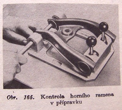

kukajte aký pekný prípravok na kontrolu ramien popisujú v Š100-vkovej knižke z roku 77. V Andrtovi z roku 95 sa už píše len o vizuálnej kontrole a oprave ramien.
zvětšit Druhovyroba? - obrázek od minno vložen 23.03.2008 13:11:14

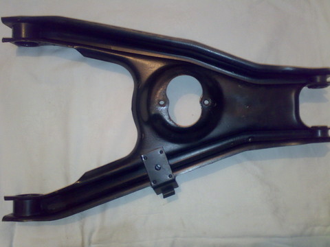

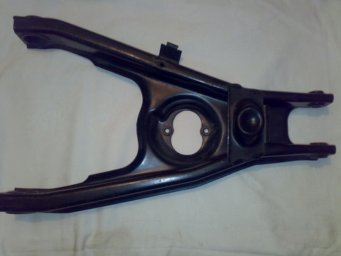

-> Skoda RBK: takze origo...

-> Syny: ako som pisal ja mam jedno spodne origo nove a jedno rs, no a na rs ramene su matky pre uchytenie tlmica pribodnute, a na origu zvar nevidno...

Pozna nekdo jestli je to origo bo ne?
zvětšit Druhovyroba? - obrázek od Syny vložen 18.03.2008 18:03:05

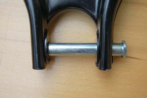

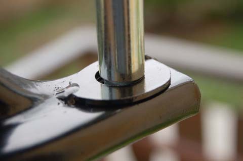

Pilot 105
Možná že 5kg palicí by se tam ten čep namlátil.1
zvětšit Druhovyroba? - obrázek od Pilot 105 vložen 14.03.2008 14:27:56

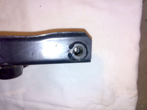

Pilot 105
-> Skoda RBK: Já pár nedosaků našel, asi ten nejzávažnější viz. foto, dirka je trochu mimo asi o mm.3
zvětšit Druhovyroba? - obrázek od Pilot 105 vložen 14.03.2008 14:23:13

-> Syny: Druhoška má stejnou sílu materiálu, ale přesnost a kvalita provedení je horší.4 Pokud chceš mohu Ti poslat fotky, měl jsem doma oba druhy, origo i RS.
