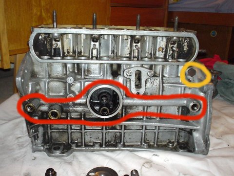

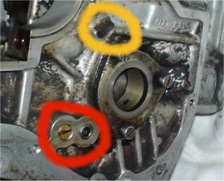

Saky: a cim to odporucas cistit tou puskarskou stetkou ?? salky su odstranene ;o ale neviem si predstavit ako sa dostanem do toho kanaliku ;( xemicky by islo ale nemam to kde spravit ;o .... a ta vrtacka na ten vodny kamen to napadlo aj mna ;o len ci to nieje zbytocne s toho dvovodu ze za par KM je to to iste ;( inac k comu sa to da vyuzit ... pouzivali sa dake speci pridavne xladenia alebo okruhy

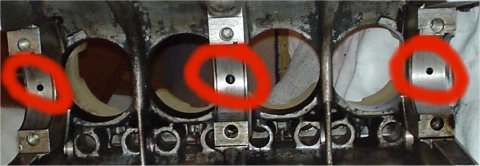

na prvni fotce ty olejovy kanaly vycistis vzdycky z boku jsou tam zatky.. (ty co jsou zakrouzkovany cervene v treti fotce) povolis je uplne v pohode-) co se tyka druhe fotky tak ty saly vyhodis a taky projedes ty kanalky k hlavnim loziskum.. na fotce jedna jeste projedes ty kanaly k vacce , to zlute zakrouzkovane plne vodniho kamene je taky dobre vycistit kdyz uz to mas rozebrany.. ale jedina rozumna metoda co se me osvedcila na cisteni tohoto mista je vrtacka-) az to vsechno vycistis vsechno proplachni treba vodou a pak stlacenym vzduchem

treba rozobrat aj tieto casti ;o lebo to tam drzi ako zidovska viera ;o teda nexcem urazit nikoho ;o

v obrazku pred tym je zltou oznacena jedna zatka motara ;o plna vodneho kamena ;o treba to tiez cistit alebo kaslat nato ;o

prikladam par foto ... pre ilustraciu... na fotkax je motor iba po hrubom odstraneni karbonu... tak aby ste ma nekamenovali ;)

pani ako ficistit olejove kanaliky v bloku motora...ostatne mam uz vicistene ale neviem ako na tieto inkriminovane miesta... najlepsie zautocit ;)
