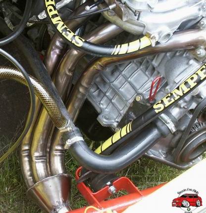

-> tina: Tak vem digi foťák a máš to hned, myslim že by to tady leckoho třeba zajímalo, kdybys to tu někde zveřejnil.

skusin spravit foto co si teraz robil kamos svody od hlavy 4 do 1 a priecak vsetko komplet z antikory vyzera to paradne za material dal 5000sk, inac trubka sa da ohnut ako chcete ked ju naplnite pieskom, uzavriete, nahrejete plamenom a okolo dalsej trubky pozadovaneho polmeru ohnete alebo ako som pisal kupit kolienka vo vodarenskych potrebach maju rozne

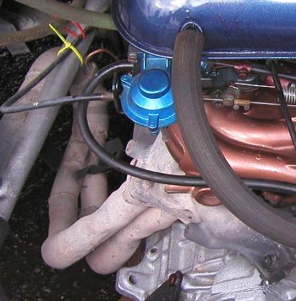

-> Zazaa: je to na klasickej příčňák, co sem si doma dělal (130LR/B - je vidět na mym autě...) Nemam ty plány ještě komplet hotový - chodim je překreslovat do Lán

-> Radůz: no něco doma mam, ale nevim, esli ti to k něčemu bude páč je to na litinový osmikanál...

kde, jaký a za kolik koupit trubky na vejfukové svody???
