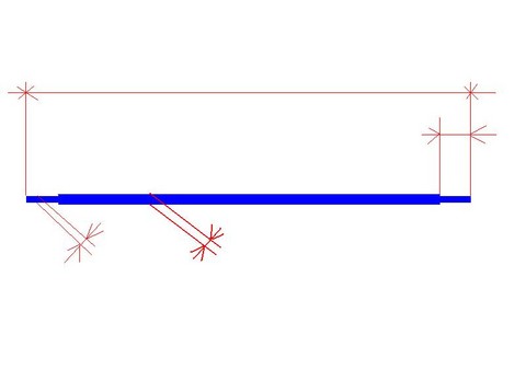

Saky
-> Bedřich: nerozumim vete spicka zanedbatelna?, jinak stabilizatory ja jsem nepocital vychazel jsem z vykresu 130L/A kde jsou zuzene konce tak to neresim.. jinak podle me v tom miste toho krajniho uchytu uz je jedno jak to bude silny (resp tak aby to pevnostne vydrzelo) tak proc vymejslet jine uchyty jine gumy v miste kde to neni potreba?

Saky
na ty stabilaky kdyz jsou ohnute se pak vari oko /podlozka) nebo se vrta dira aby se daly povesit do pece na lopate jak jezibaba nesedej.. a ta jedna strana za kterou to visi se musi priohnout trosku vic nebot se tou vlastni vahou trosku narovna.. je tam jinej uhel treba o 5st odhadem.. to na ohejbani nema vpodstate vliv..

Zazaa
-> aDAm: no prave ze co sem se se sakym bavil tak ten stabik musi mit ty ohyby trochu jinak protoze pri tepelne uprave se trochu narovna a je potreba aby se narovnal do tvaru jako ma origo :)

Bedřich - zrušená registrace
-> Saky: Proč tam je na těch stabilizátorech to osazení nakonci?Je mi jasně, že kvůli nasazení na původní gumy...ale není to zbyzečný koncentrátor napětí?Pouze se ptám protože mne to zajímá určitě to máš spočítené a jestli je ta špička zanedbatelná tak chápu proč tam je.

TAK DNES JSEM MLUVIL S TIM UMELECKYM KOVAREM A TEN MI REKL ZE BY TO NEMEL BYT PROBLEM NAOHYBAT A ZE TEDA 30 ks BY TED ZVLADL I KDYZ TOHO MA STRASNE MOC....ZA STABIK SI VEZME CCA 100-120 kc,ale nez to bude ohybat tak chce jeden kus na zkousku a proto od sakyho ted potrebuju aby mi napsal rozmery stabilizatoru jeste kdyz nejni naohy bany viz foto.....ja jeden stabik podle toho udelam a on si to zkusi,jo chci se zeptat jestli po naohybani ma stejne rozmery jako seriovy a lisi se jen prumerm...ptam se proto jestli by ten kovar nemohl seriovy pouzit jako takovou sablonu co saky?

Saky
-> Maxx: planek si stahni treba u me na webu v podovozek.pdf (sportovni upravy podvozku dle 130L/A) tam je.. pak se ohejba trosku jinak ale to neni dulezity..
