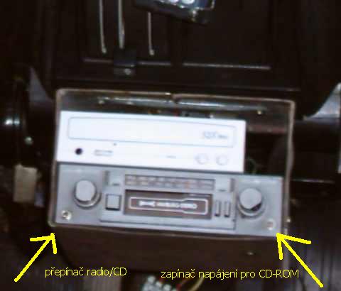

tady je detail z mé galerie tady na stránkách. rádio je asi ještě původní kousek Kamasonic HAMBURG stereo
19:04:37
22.05.2004
22.05.2004
-> Alan: jde když rozděláš to rádio, a zjistíš kde je audio zesilovač. pak najdeš vstup podle katalogovýho zapojení. Na ten vstup hodíš dvoupolovej přepínač kterer přepína mezi origo vstupem a výstupem z CDromky. Pak upravíš napěťovou úroveň na přibližně stejnou hlasitost.
výsledek je takovej že zapneš rádio a zapne se i CD-ROMka. pokud chceš poslouchat CD přepneš přepínač na CD a v rádiu místo naladěné stanice jde do zesilovače zvuk z CD. problém je najít na desce rádia vstup zesilovače.

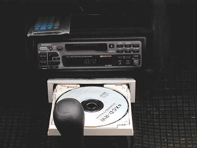

Ale ze spodních obrázků je jasný že to tam někdo nějak nacpal ale jak....

Ael tohle rádio je zajímavý žadnej zadní vstup na cd ani měnič nemá a ještě k tomu odmítá tu kazettu mrcha jedna sonácká

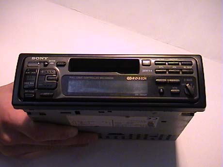

Mám tohle radio a jak koukám někdo přesto tam tu cdromku má
20:46:04
17.05.2004
17.05.2004
Alan
máte někdo skušenost s tou kazetou s kabelem co se na ní připojí cd? se msi ji koupil protože to moje rádio nemá zadní vstup ale radio ji vyplivne
