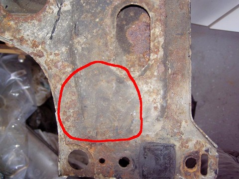

Kuladmin
Aha no jako kdyz se to udela poradne tak by to drzet mohlo ale namahany bych rekl ze to tam docela i je. Mozna pokud lze dat z druhe strany ci dovnitr, tak bych jeste pridat neco silnejsiho nakej kus plechu a trosku to tam povaril aby to zesililo.

bitmap - zrušená registrace
Abych neplacal jen tak do vetru, tak nekam do techhle mist na napravnici ...
11:18:22
20.10.2007
20.10.2007
-> Kuladmin: nene, potrebuju nabastlit drzaky stabilizatoru na napravnici, ktera je puvodne nema a chci to udelat tak, aby to nebylo poznat, ze jsou dodelavany a aby to zaroven nejak rozumne drzelo. Je to v miste, ktery neni prilis namahany a ten stabik za to taky moc lomcovat nebude, ale jistota je jistota :)

Kuladmin
-> bitmap: JJ da se to takhle proste aby bylo misto na pridavnej material aby tam byl poradnejsvar do hloubky. Muzes prozradit co jdes varit? Ze potrebujes aby to tak drzelo? pokud je to tipuju zadelani vicka nadrze tak to bude oki. Chce si stim jen poradne pohrat.

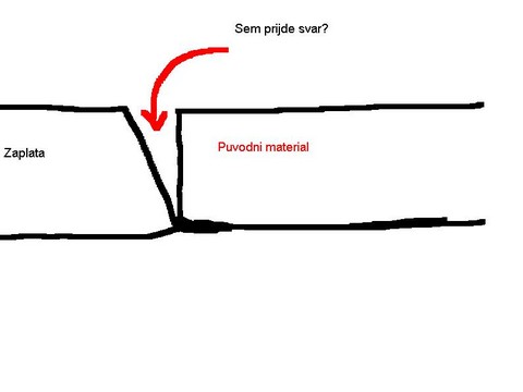

-> Kurvapes: myslis jako zbrousit zaplatu tak, aby tam vzniklo dost mista na svar ne tak, aby to bylo co nejvic natesno?
Viz obrazek :)
Viz obrazek :)

Kurvapes
-> bitmap: Popisuješ to dostatečně tu drážku udělej takovou aby se do ní vešel svár lehce naboduj,aby se to nehnulo a pak celé provař.Praskat to samo může většina lidí ani neví jakej drát maji v cočku obvykle bývá o dost tvrdší než spojovaný materiál.Ale taky nemusí záleží na dost věcech např na postavení hvězd. :-))

P3K83
serus, najlepšie by bolo keby si to zavaril nie co2kou ale masterTigom, potom vby si to nemusel vobec brusiť. a pri ohýbaní sa ti to može správať rozne, pretože materiál pri zváraní dosť tvrdne, čiže zvary su vždy tvrdšie ako okolitý plech.
