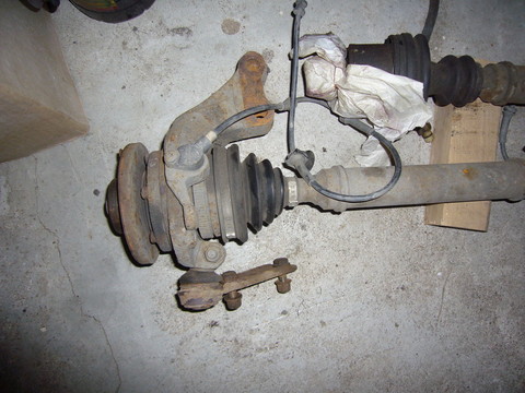

-> Gabriel: chces davat ABS do skodovky? jinak ja jsem videl na jednom aute ten snimaci krouzek plastovej cili to musi pracovat jinak nez s hallem asi opticky.. v podstate ti stacej jen cidla cely to srdce a RJ k nemu kterou budes muset nejak oblbnout aby nechtela udaje z hlavni ridici jednotky motoru.. i kdyz nejaky stary ABS mozna fungujou sami porad.. co se tyka ASR vyuziva to ty same cidla a rovnez ABS

-> Gabriel: cidla sou reseny halovou soundou tusim, na nabojich mas zubate krouzky a nad nima jsou cidla a snimaji otacky kola a ty ve forme pulsu posilaji jednotce na vyhodnoceni. co se tyka rizeni tlaku v brzove soustave o to se staraji ventily a cerpadla ktere sou soucasti ABSka. pokud bys mel zajem o nejake abs tak bych tu mel jednotku, ventily a cerpadlo (v podstate komplet az na ty cidla a kabelaz) ze seatu toledo coz je v podstate koncernovy vyrobek pro audi,seat, vw atd....

-> Gabriel 07.09.07 00:53:21: Tady máš to čidlo jak z toho vede ten kabel a snímá to z toho zubatýho kroužku co je pod tim

Gabriel
