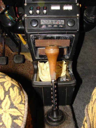

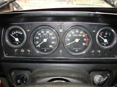

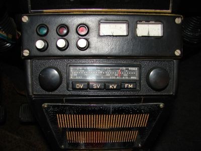

-> Peca: ten teploměr a kilometrovník je dobový,model 77 by měl mít zadní čelo s dírama dole a popřípadě tam může být hliníková lišta,která tyto díry zakrývá,nebo lišta (mám dojem že nerezová),která má také díry,plastový nasávač na zadní kapotě se dělal až od modelu 1980 (tzn. po prázdninách 79),otáčkoměr nikomu vadit nebude,ale to nad tím rádiem je podivné,sice to bude zřejmě ampérmetr a voltmetr,ale provedení je hnusné.Jinak nevím nevím,jestli Ti tohle někdo otestuje na veteránské čísla,špíš bych si sehnal normální papíry a udělal jen klubovou testaci HV

-> Peca: Myslím že to radio problém nebude. až to oživíš,napiš,na co je ten panel s kontrolkama a tlačítkama,docela by mě to zajímalo.
-> Pavel P.: To radio zase tak mladý nebude,FM to mělo a myslím že obojí notrmu,dle stupnice. Pamatuju ten samej model na podnikový užovce,ovšem na západní normě to moc nehrálo,vzhledem k použitým a prastarým střevům se to pořád rozcházelo.

-> Peca: ajo už vidim tu značku Tesla... tohle bude tak 78, neni tam vzadu na štítku třeba typ, podle toho by šlo zjistit rok výroby, první Spider byl kolem roku 75.

-> Peca: tesla a má FM?9 možný to je.... ale vidim to prvně většina těhle měla jen SV/DV1

23.08.2007
Peca
a pristrojovka, dodelavany otackomer, coz asi urcite z fabriky neni...

to radio je nějakej blau? nebo becker? to dobový je určo.1

23.08.2007
Peca
dalsi vec - stredni panel s pravekym radiem a cimsi, co vypada jako mala elekrarna. Auto nema zatim baterku, taxem nezkousel co to umi.
