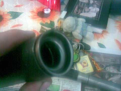

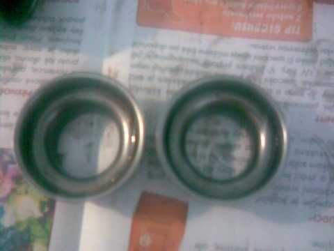

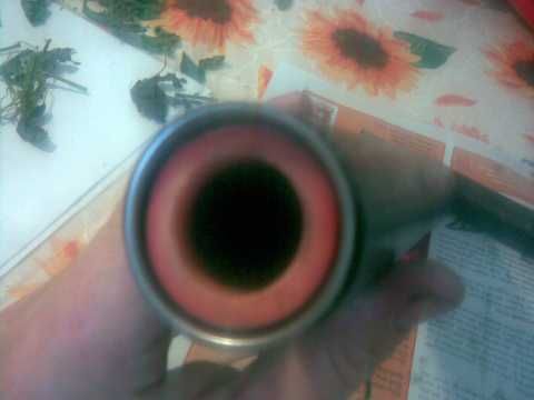

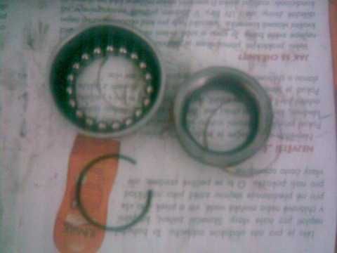

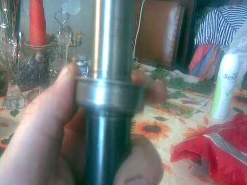

Zdarvicko spoluobcane
vcera jsem se pustil pred dalekou cestou do rozborky rizeni - nebot volant mel vuli v pohybu nahoru a dolu (smer strecha sedacka ) tak min centak tam i nahoru...
myslel jsem ze bude neco povolene , ale kdeze - vyhodil jsem tedy tyc rizeni, rozebral a ted se ptam :
1. ze vule v tomto smeru byt nema je asi jasne ze?
2. da se jeste sehnat lozisko nebo jak to nazvat uvedene na obrazku a za kolik?
3. predpokladam, ze kdyz se to lozisko vychyluje jak krava, ze vule je v nem - mate nejake zkusenosti, napady?
4. nema nekdo zabordelenou tyc rizeni kterou by poskytl? je to dost nutne v nedeli s tim jedu 600km :-((
veskere rady postrehy uvitam - diky
obr 1 - tak tyc rizeni - plast neco a za nim je lozisko
