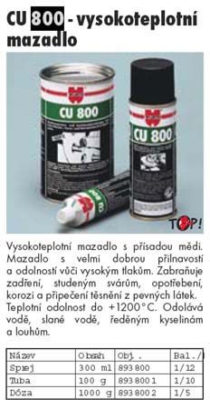

Pilot 105
-> charon: Sprej stojí cca 250 - 300,-, tuba cca 200,-.

-> Pilot 105: jj, ta je skvělá. Já si ji ake zadarmo nosim z práce

charon
-> Pilot 105: Taky by mě zajímalo kolik to stojí. Já to teda používám taky, ale mám jen trošku a neplatil sem jí. Tahle měděná pasta bude asi drahá jako kráva ...

A kolik cosi takeho stoji?

Pilot 105
Já používám na všechny šroubové spoje tohle...... a vždy jsem vše bez problémů povolil (včetně výfuku). Výhoda je, že se spoj nezapeče při vyšších teplotách, jako maziva na ropné bázi, což je třeba také grafitka.
