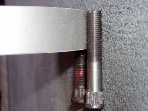

24.06.2007
Saky
-> Mishoooo: rucni lis ma od 1-5t mozna i vic a pokud to nebude stacit tak si troufam tvrdit ze mas neco blbe..

Mishoooo
-> Saky: Inak to zamocnictvo bol dobry typ... DIK!
maju tam sice len rucny lis ale ked to nepojde uz mam vybaveny aj hydrauliku4

18.06.2007
pistaa
-> Mishoooo: cca 40m vedla garage mam autoservice/ pneuservice tak tam 5t lisik maly ako panenka

Esso
tak kladivem se to teda nedela bud nekde nechat nalisovat nebo sam matkou jinak to nejde kladivem se zatloukaji hrebiky ne stefty do naboju

18.06.2007
pistaa
i ja som dneska lisoval kladivom to nejde ani 5kg a zbytocne sa to dijebka ten matros lis je krasa neopkati sa to narazat kladivom

15.06.2007
Mishoooo
-> Saky: mno nemeral... kedze povodne stefty su uzuzlane a tie dlhe nove tazko v tom merani nieco zistim.... diery v unasaci su v pohode... sak som odtial vyrazil povodne....
Len uz pri vyrazani sa tie povodne stefty zacali stiepat... a zas taku silu nechcem pouzit pri narazani + dodrzat kolmicu tiez nieje sranda... proste mi to narazanie pripada ako strasny humus metoda...8

15.06.2007
Saky
-> Mishoooo: a meril si je jestli maj stejnej prumer s origo? a nebo dira jestli ma spravnej prumer? mela by mit 13mm (ale do vykresu se ti divat nebudu ale myslim ze 13) proste to musi mit ten spravnej presah jinak ti to klidne muze lupnout ani nevis jak.. proste me prijde divny ze ti to nejde kladivem.. -) nerikam ze je to spravna metoda ale pokud to nejde takhle tak bude neco spatne..

14.06.2007
PeterP136
-> Mishoooo: No ved jeden steft som skusal kladivom ale dostal som ho len milimetrik a aj to nakrivo. Takze som ho natiahol matkou a pekne sa vyrovnal a ostatne tiez, akurat par poslednych uz islo tazko, boleli ma dlane, lialo sa zo mna (vonku nanajvys 10stupnov a v garazi viac nebolo akurat nefukal vietor) a aj ta matica uz odchadzala len sa mi nechcelo nicit dalsiu. A stefty ani skrabanec.

Mishoooo
-> Saky: ked pouzijem este vetsie kladivo tak sa zacne triestit material... to sa mi stalo pri vyrazani.... tam som ich nesetril a uz sa odlamovali... to by som nerad... + co som tam dostal ten 1,5 mm tak bol problem ho udrza presne v rovine.. .tak to nehcem dokurvit8

PeterP136
-> Saky: Ja som to skusal :) ale ono to proste nejde, aspon nie tak lahko ako cez maticu.
-> Mishoooo: Kolove matice su oproti origo steftom uplne blato. Napriek tomu si to matica ani velmi neodniesla, len isla potom uz trochu tazsie skrutkovat :). Na steftoch ani len ten cierny povrch nebol odraty. Takze ak to nemas nejake blato tak sa o zavit bat nemusis.

Saky
-> Mishoooo: nerikej zes to tam nenarval kladivem? tak si vem vetsi-)

13.06.2007
Mishoooo
-> PeterP136: necem to lisovat cez matku... sa bojim ze doserem ten zavyt.. bo mrazenim a nahrievanim + trubka a 5 kg kladivo mi to tam dostalo tak 1,5 mm , lisovanie cez velky zverak 0 bodou... takze to tam ide velmo tazko... co nieje na skodu ale svojpomocne to tam nedam...8

Saky
ja se divim ze jeste nikdo nenavrhl klasickou metodu na hulvata to tam narvat kladivem..

13.06.2007
PeterP136
-> Saky: U nas treba remeselnikov hladat s lupou. Vacsie firmy na taketo "bokovky" seru . A ked nejakeho slusneho remeselnika clovek najde musi sa ho drzat ako kliest az kym mu ho dochodok alebo infarkt nevyfukne :).
-> Mishoooo: Ved to nalisuj maticou sam. Ja som si stefty aj ked kratsie "lisoval" do prednych nabojov sam cez maticu na kolesa a rurku a zostavu podloziek. Podlozky na odpois ale stefty krasne rovno teda kolmo a bez medzery nalisovane. A to som tam nemal ani drazky kedze to boli nepouzite naboje.

Saky
kazdej zamecnik ma lis..

Mishoooo
s tymto ! ladnicka ani truba nepomaha... neviete kde v BA by to nalisovali??? 1 4

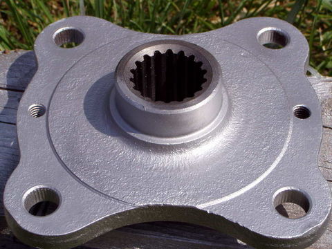

Mishoooo
potrebujem spojit toto...
