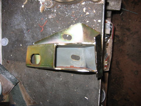

-> DuriQ: ty silentbloky jsou ale od sebe vzdaleny cca 40cm a kdyz ten jeden zvednes o ty 2cm tak dojde k vykloneni na tech 40cm o ty dva stupne a to na delce silentbloku odpovida cca ten 1,5mm coz pobere guma.. takhle to bylo mysleno..

Saky: mno ja si tie hodnoty uz presne nepametam preto som pisal cca :)) mno neviem ci sa rozummieme na obrazku kde je rameno(cele:)... predsav si ze tam kde je uchyt pozdlzneho ramena tak ten je fixnuty drziakom, os silenbloku je v urcitom nastaveni subezna s osou silenbloku v sikmom ramene... a ako ked dvyhnem sikme rameno o 15mm vyssie tak odchylka osy bude 1.5mm cize 2stupne ? trochu divne ne ci si to len zle vykladam ? ak mas chut a budes mat cas tak ma vyved z omylu :)) lebo ja to vidim pri tych 15mm min na 20stupnov :)) ale vravim ak sa mylim nech mi je odpustene :))

jako 20mm ty ovalny diry tzn stelovani plus minus 4mm? to je jak nic.. ja pocital plus minus 15mm a vychazi to tak jak jsem psal..

ale ako som pisal ak keby tam bol rozdiel 2mm taj je to fuk ten silenblok to pohlti ale urcite pnutie tam proste je a ja si netrufnem povedat ci je velke alebo male ale je tam pri tych max hodnotach...

a ak sa nemylim tak vodiace diery v drziaku maju cca 20mm pri pouziti M12ky a dajme tomu ze vyzadzame zo stredu drziaka tak potom mozem ist na odklone 4mm up & down :) coz bude rozhodne viac ako 2stupne na odklone si teda myslim ale mozno ze sa mylim este som to nehodil na geometriu :))

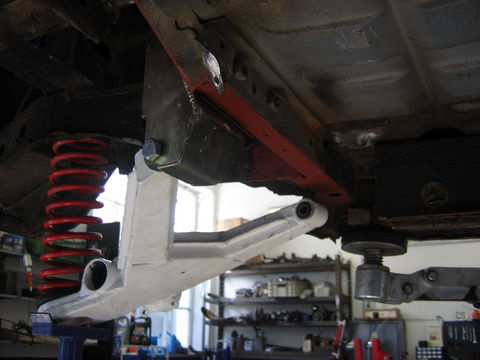

Saky: ako neviem ci ma orogo LR to co ma Molcan co sa tyce uchytov ale ak ano a ja dvyhnem uchyt sikmeho ramena na maximum to znamena aby kola isli max do V tak tak urcite pnutie vznikne... (ake to netusim) jasne ze v zakladnom nastaveni to je uno cuker idealos ale jak mile das odklon na max hlanicu + alebo - tak uz to tak idealne neni teda aspon podla mna netvrdim ze ta odchylka ma za nasledok dake zhorsenie jazdnych vlastnosti co sa tyka kyvania alebo pod. ale proste ked mas silenblok na pozdlznom ramene akoby napevno uchyteny vodorovne s karoseriou a ten na sikmom je v urcitej hranici +- tiez vodorovne tak je to simetricke ale ked ten na sikmom ramene das hore alebo dole simetria sa straca suhlasim ze v urcitom bode je to OK a znovu vravim netvrdim ze to pnutie dako ovplivnuje rameno alebo jazdne vlastnosti to neviem posudit :) a nato je tam ten silenblok aby to vystredil a taktiez je tam daka skarka aj pre kotviaci srob :)) ale to ja si len tak sproste filozofujem a vychadzam s toho co mam na aute a tam geometria jednoducho nepusti :))

-> DuriQ: ale v LR naprave to mas prave v ose, proste vezmes li LRnapravu origo ne neco co nekdo omeroval klackem a kopiroval to.. tak pokud to slozis a das do nulove polohy tzn oba silentbloky jsou v jedne ose tak mas vse spravne serizeno... samozrejme muzes stelovat dal do plusu do minusu a tiim natacet silentbloky vuuci sobe ale v nulove poloze je to presne jak ma byt, tzn sbihavost na odklonu nezalezi nebot ten nastavis vejskou pruziny a je to jedno jak nebot je to v jedne ose.... aspon treba u mojich drzaku to tak je....

-> DuriQ: Navíc co s tím má co do činění souosost? Tu si nastavíš posunem šikmého na podélném podle toho přípravdu jak jsi tu nedávno řešil.

-> DuriQ: Oni se ty osy neprotínají ani v sérii.
Abych to objasnil, osy které se neprotínají jsou při pohledu jakoby kolmo zezadu, tak jedna je výš a druhá níž, ale přo pohledu z hora se ty osy protínají a tvoří vlastně úhel kývání vlečky a neno LR nápravy. Takže zvednutím při zachování natočení se ty osy protínají pořád a kýve se to "stejně", než když to pootočíš.

Tuner#2: jj nieco take som mal na mysli
si pozri ako to rameno nesedi s pozdlznym
to je kvoli tej suosoti
17:53:09
07.05.2007
07.05.2007
DuriQ
a uz len mala poznamka ani pri LR naprave sa neda spravit suosot medzi silentblokmy pri podvyhnuti sikmeho ramena taktiez vznika pnutie na pozdlzne rameno... to by sa muselo natacat alebo dvyhat aj pozdlzne rameno k danemu nastaveniu sikmeho ramena :)) ale sudruzi to vyriesili po svem spravili neznicitelne rameno :)) mno ked to nejde rozumom tak to ide silou ze :))

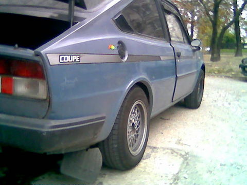

Labros: jj ma ale asi si nevies predstavit ake Mega Acka tam mal predtym :)) a potom :))

ak ti este dobre pamatam tak max. sa to dvyhnut 10-12mm to je trochu problem potom dotahovat rameno :) ale da sa to a znize som to mal vo volnej dlzke pruziny z 425mm na 385mm = 40mm a ked si to sadlo tak to islo dole este o 30mm :))
vid foto ale Acka tam boli aj tak :)) sice male ale boli :))

-> Vojtik: Stejně ale na fotkách ty áčka na tom autě má, tak na něj zapomeňme.
