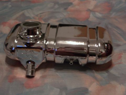

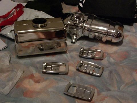

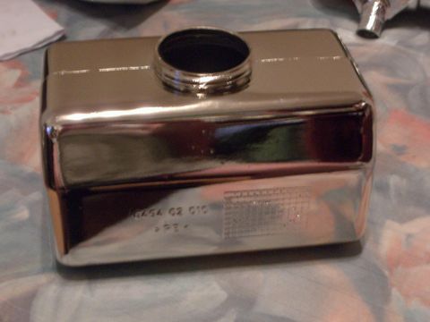

-> rolls: vypadá to luxusně... jak stříknutý chromovym sprejem..
21:22:35
25.05.2007
25.05.2007
rolls
kvalita foto len taka ukazkova, nemam stativ a fotil som bez blesku, osvetlenie nedostatocne, na dennom svetle bz to bolo lepsie ale hadam kazdy pozna ako vypada chrom

takze info pre vsetkych co chcu chromovat plasty, ako uz nizsie bolo uvedene, dal som si pochromovat nadrku ostrekovaca, expanzku, plastove krytky okolo kluciek plus ostrekovace. teraz mi poslali mail, ostrekovace sa nespravili z dovodu ze obsahuju tie kovove trysky a pri procese by ich mohli zalepit, pricom by som mohol toto reklamovat tak to neurobili (je to pochopitelne, obrana pred reklamaciou), plasty na klucky aj expanzka su bez problemov, boli to new diely. problem nastal s nadrzkou na ostrekovace, bola sice nova ale uz pouzita, to znamena problem pri pokovovani, dalej budem citovat mail:
Výsledkem je, že
pokovení se sice chytlo, avšak místy má nádržka tmavší nádech. Je to
způsobeno tím, že do kapalin do ostřikovačů bývá přidáván silikon, který,
ačkoliv se to nezdá, pak z nádržky nejde normálně odstranit, aniž by při tom
nedošlo k poškození dílu. Ve vakuu pak i u stopových množstvích silikonu
dochází k plynění a v důsledku toho k chybám odstínu.
Takže lépe to opravdu nešlo a jak jsem Vám již říkala, pro pokovení
musíme mít od zákazníka nové díly, které nejsou kontaminovány provozními
kapalinami, jinak za výsledek nelze ručit a trápí se pak s tím obě strany.
takze celkova cena tohoto vsetkeho je: Dobírka je 1735,- Kč (poštovné 235,- Kč, 2 ks á 500,- Kč + 95 Kč DPH, 4
ks á 65,10 Kč + 77,50 DPH), faktura je v balíčku
foto dodam buduci tyzden, to uz budem konecne doma, este poslem zopar dielov a co sa tyka chromovanie koniec. vyslednu kvalitu som este nevidel, takze nedokazem zatial posudit, ale cena sa mi zda priazniva. jedina nespokojnost je dlzkou vybavovanie objednavky, cca 2 mesiace co je dost. na druhej strane to bolo individ. zakazka co nerobia kazdy den.
