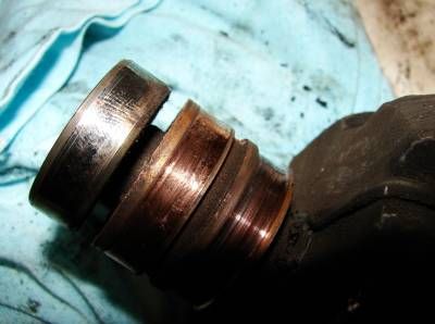

-> Vojtik: Takze to chapu tak, ze ty sberaci krouzky se daji take koupit jako samostatny ND?

favoritový altík má uhlíky na regulátoru a nikdy jsem s tím neměl žádnou těžkost, i jejich výměna je v pohodě, nebo se dá koupit podstatně dráž i celý nový regulátor i s uhlíkama už nainstalovanejma. Kdyby byly sběrací kroužky sjeté moc, tak se nechají taky vyměnit. Odletují se, rozseknou sekáčem a sundaj a nový se opatrně nalisujou a opět připájej.

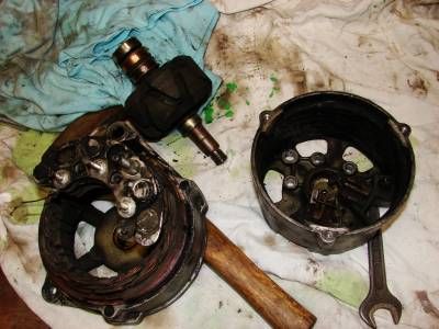

-> Peca: jo je to nalisováno, ale sundavej jen ložisko, nevím jak jsou zu těch sběrných kroužků udělané vývody, asi by jsi to utrhl

-> FORM: Predpokladam ze lozisko a i ty kluzny drazky jsou na hrideli nalisovany ... nenasel jsem zadnou segrofku ...

na pružilky je fígl, zachytí se kusem drátu přes dírky v zadním víku jestli si to dobře pamatuju

-> Peca: no hluboký už je to dost, srovnej to na soustruhu, dej nové uhlíky, ložiska a uvidíš, pokud se tam ten uhlík nebude moc šparjcovat a dosáhne k tomu kroužku tak poběží dál.

Konkretne me zajima, jestli je realny udelat nejak repasi favoritackyho alternatoru ... jsem ho rozdelal abych ho vycistil a zjistil jsem, ze ta vnitrni oska ma od uhliku aspon 3mm vyhloubenou drazku ... Tak me zajima, jestli je zpusob jak alternator zrepasovat a znovu slozit (hlavne ty pruzinky s uhliky jsou peklo) nebo je to proste smrt a sehnat jiny. Podotykam ze tento fungoval bez poruchy ...
