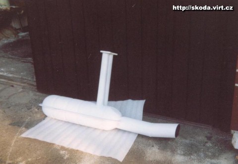

10:00:54
19.08.2008
-> Hrabosh: nechával jsem to dělat v roce 2001, stálo to cca 300 (? už si to moc nepamatuju) a jezdil na autě ještě před měsícem
zvětšit barva na výfuk - obrázek od MATTESS vložen 19.08.2008 10:00:54
