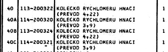

-> Tomáš SK: to 3,9 5q je bílý,mám pár kousků doma.4q 4,22 je černý,jestli je i 5q 4,22 černý nevím...

-> Tomáš SK: Podle barvy jedno je černé a druhé bílé

Tak to som zohnal, lenze predavac nevedel povedat, na aku prevodovku to je. Mal uz len dva kusy. Nevies nahodou, aky ma byt pocet zubov? Alebo ako to rozoznam?

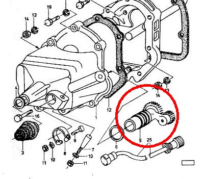

tady ho máš....

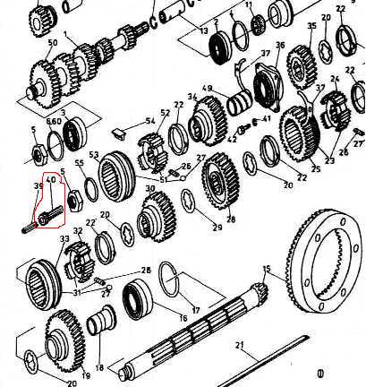

-> Tomáš SK: tenhle díl je stejnej jak 4q a 5q 4,22 i 3,9.to určuje to malé kolečko na hřídeli se synchornama a kolama jednotlivých převodových stupňů.

Ahojte, poznate nejake miesto, kde by som tento diel este mohol zohnat? Pripadne aspon samotne plastove ozubene kolesa?
Ako mam vlastne rozoznat, ze je to na 5q a este aj na prevod 3.9? Jeden predavac tvrdil, ze sa jednalo o cierny plast na rozdiel od svetleho, ktory je pre 4q.
Katalogove cislo je 110-200313 (rovnake pre 5q vlecku aj kyvku).
