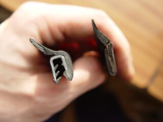

Tomáš SK
Na obrazku je nalavo nove tesnenie (univerzalne), napravo stare originalne.
1) Saky mal pravdu v tom, ze aj to stare ma v sebe kovovu vystuz. Prepac, ze som tvrdil, ze nema.
2) Malo sice vystuz, ale ani to nepoznat - stale sa to da pekne ohybat,co o tom novom neplati (nova vystuz je hruba a profilovana).
3) Kedze je to take hrube, je troska problem dostat to medzi okno a dvere, nie je to vsak nemozne.
4) Ked to tam dostanete (tak ako ja dnes), zistite, ze zatvaranie okna ide tazsie, prave kvoli sirke tesnenia. Pre nas, statnych chlapov (;-) ziadny problem, neviem, co na to povie elektricke stahovanie.
Celu tuto debatu som zacal preto, ze som chcel origo diel, s ktorym by nebolo trapenie.
PS: Ked som to tam dal, napadlo ma, ze je to aj dobra vyhoda proti hacikarom, lebo s hrubsim dratom alebo cimkolvek inym sa medzi tesnenie a okno nedostane a vybrat to tesnenie tiez nie je jednoducha zalezitost :) U mna sa teda bude rozbijat okno :((

Luděk
-> Tomáš: já taky nevím,do kdy mám opakovat,že ty těsnění jsou naprosto totožný,tzn.,že obě musí mít v sobě ten plech,protože jinak by to nedrželo,to těsnění (sametka) je stajná jako u sedanů,jen je delší.

Tomáš SK
No veď ja neviem, dokedy to mám opakovať, proste keď si vyberiete obidve tesnenia, vonkajšie aj vnútorné, tak to vnútorné je vystužené plechom a to vonkajšie je len samotná guma (takisto so sametovou plochou na stieranie). Skúsim tam ešte raz napchať to univerzálne a dám vám vedieť.

Luděk
-> Tomáš: jestli myslíš to,co máš zakroužkovaný,tak to je sametka a je naprosto stejná s plechem uvnitř jak vnitřní,tak i vnější

Tomáš SK
-> Luděk: To vonkajšie nemá v sebe žiadnu výstuž a dá sa teda ohýbať. Vnútorné tam narážaš.

Luděk
-> Tomáš: vnitřní je totžný z vnějším takže nevidím důvod,proč by tam nešlo
