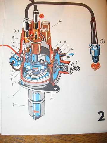

no a kdyz sunad palec rozdelovace tak pod tim je taky plstena vlozka a ta se ma maznout taky

-> haso: Jo je to 17

-> formalin: ta plstenna vlozka v rozdelovaci bude na 90% cislo 17 na tomto obrazku, v legende ktomu pisu ze cislo 17 sa maze par kvapkami oleja

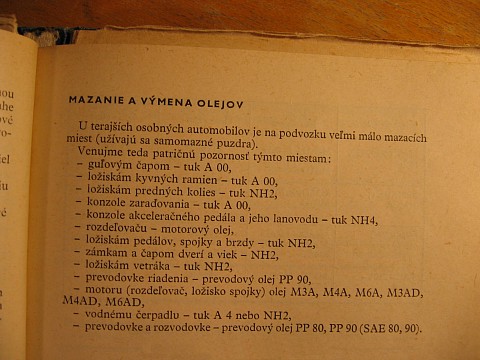

-> formalin: tato knizka je tvoja nocna mora
inak ku tym tukom zas nazreme do odbornej literatury z roku 1973
a vidime nasledovne:

chalani potrebujem vysvetlit co mi haso odfotil. Po 5000km:premazeme mazacie miesta na podvozku? to su kde a co? tlacne vypinacie lozisko spojky je kde? plstenna vlozka v rodelovaci? taktiez kde je? Po10 000km :olej v prevodovych skupinach?po 20 00km:1bod to mam vymenit olej v prevodovke?2bod toje kde?3bod to sa kde doplna ten tuk a ako? coje to za tuk?4bod. vy tiez menite sviecky po 20 000km? ci toplati rpre stare sviecky? dufam ze mi nato aj niekto odpovie
ved je tam toho iba trosku

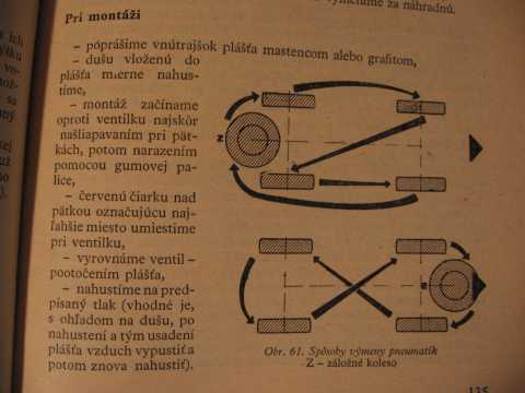

-> haso: tak to sa potom ten ujo čo písal tú knihu nevedel asi vyňadrovať, lebo to čo je na obrázku je dľa mňa zámena kolies medzi sebú, a nie výmena pneumatík

-> minno: iba pre teba som vyfotil aby si kazdych 10 000km mohol tie gumy menit, aj s navodom

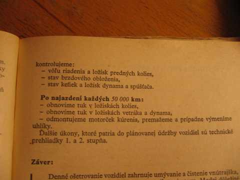

a taktiež obnovujem po 50tis. km tuk v ložiskách dynama

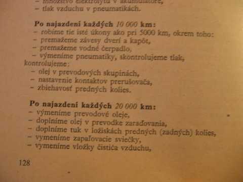

priznajte sa, kto vykonáva toto? (údržba je údržba
- po najazdení každých 10000km: vymeníme pneumatiky
JA teda ÁNO
JA teda ÁNO

a po 250 tis nasleduje kovosrot
16:21:58
01.11.2006
01.11.2006
a pokracovanie 20 000 a konecne aj 50 000km

po 10 000 a 20 000km

-> formalin:
taaakze som ti to vyfotil
