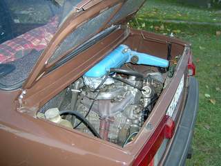

4 milosek:precti si tendle clanek,je to zastavba karbeca z fuega do skodovky www.tuning.cz/s110r/.../f
uego.htm

xixi - zrušená registrace
Nikomu nechci vnucovat svůj názor,ale... mam v šáde motor z fáva a první karbec a saní jsem měl LEKR a lekr i karbec, spotřeba 10,8 l,-mám těžkou nohu-pak jsem dal převařeny sací-sedr,edsr karbec / úžovka/ ze 120LS Nový trysky,plovák,perka,těsně
ni,klapky,spotřeba 11,4 ale lepší akcelerace, a pro úplnost dodávám,že mam weber 32 DCD 32 z Renaulta 16 LX rv.1976,sedne přesně na SEDR přírubu,akorát má obráceně lanka-ovládání-plyn sytič,spotřeba strašná,asi16-17L ale ta akcelerace...Pánové to je pohádka,fakt super svezení,jen mám problém s tím,že se přeplavuje,no a ta spotřeba

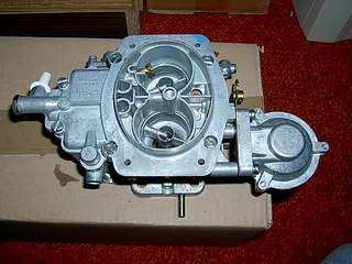

Saky
SEDR je starej typ karburatoru (ono LEKR taky-) pouzivanej na skodovkach od 105-136ku akorad s rozdilnym osazenim na facka se uz daval LEKR ma navic elektronicky sytic odpada packa mezi sedackama je proste modernejsi pokud chces neco lepsiho tak uz jedine vzstrikovani, co se tyka LEKRu a famy ze SEDR jede lip never tomu kterejkoliv profik ti spis doporuci LEKR nez SEDR na upraveny motory , SEDR je spis doporucovanej jen proto ze ho umi seridit kazdej strejda zatimco LEKRa ne
co se tyka automatickyho sytice tak staci jedno seslapnuti plynu na podlahu a je po nem pokud je dobre serizenej

Saky
s tim lekrem a vykonem proti sedru to je malinko jinak Lekr se da upravit uplne stejne jako sedr a pojede to lip a zustanou pozitiva jako sytic jenomze lidi co umej nastavit lekr je par a lidi co umej sedr je mraky, osobne si myslim ze pokud das seriovej karbec at uz lekr nebo 136kovej sedr rozdil vykonu nijak zvlast nepocitis, dulezity je ho jen mit v poradku nastavenej a aby nemel najeto vic nez je jeho zivotnost

BlackSUN
Záleží, co od toho chceš. Pokud chceš maximální možnej výkon, tak novej 136kovej karbec... Pokud chceš dobrej výkon a pohodlí, novej LEKR to řeší... Akorát asi bude dražší.

Martin
Mám problém. Rozhodl jsem se, že koupím nový karburátor. Starý už definitivně dosloužil před několika tisíci km a s blížící se zimou vypovídá službu.
Tak se ptám, co bych měl koupit za karburátor ?
Mám 136ku blok Fa, vnitřek Fe a Fa zapalování.
