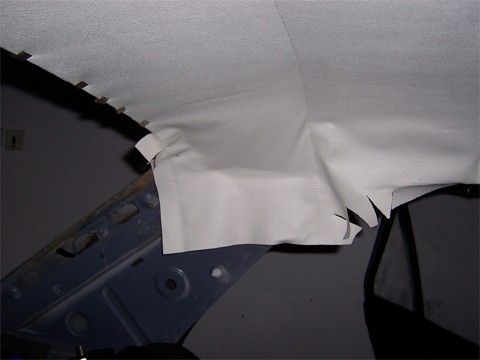

pravý zadný stĺpik som už spravil, zostaváva posledná časť a to ľavý zadný stĺpik. A neviem s tym pohnúť. Všetko ostatné je už krásne pošpanované, len tu mi tej koženky nejako prezvýša a nedokážem to vyšpanovať bez pokrčenia :/ už si neviem rady

caute :) potreboval by som dobrý tip, ako natiahnúť tú koženku okolo tých zadných stlpikov. Do ktorej strany kde čo natiahnuť, kde čo prilepiť, aby som to dokázal pekne vyšponovať.
Aj okolo A, B stlpikov to šlo blbo, ale nejako som to tam zvladol, ale okolo tych zadnych no neviem neviem, help please....Stale sa mi to tam krci :-( Keby som to nahrial horkovzduskou, kozenka by sa zcvrkla alebo este viac zvacsila?

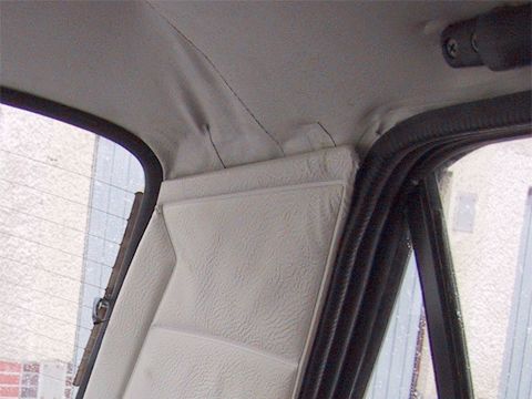

akoze viem, ze cely strop sa natahuje jaks-taks dobre, len sa to asi najblbsie robi v tejto casti, u mna to teraz vyzera asi takto a chcem to mat s novym pekne bez zhybov :-)

-> minno: Stříhá se po stranách asi 5 cm a natáhnout jde stejně jako v novém autě ale pokud to je originál jak je to tvrdá koženka tak to jde blbě
