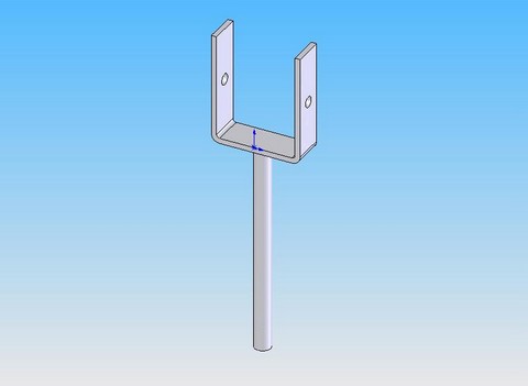

-> JoseA: Jedna z možností je, že to upevníš k základu pomocí tohodle.

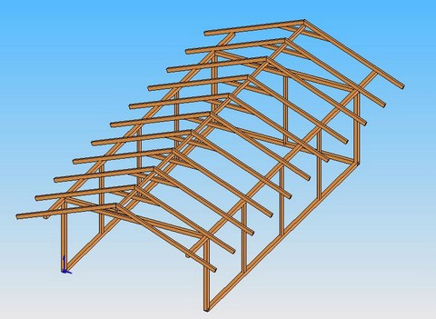

-> JoseA: Uděláš základy z betonu a na to položíš ty trámy beton stačí 30 cm do země a 15 nad mě tady něco takového stojí od války 4 krát 5 metrů a zatím to neshnilo

-> Fén: To by šlo, ale ty vodorovné trámy naspodu drží na čem??? Spíš sem myslel že zabetonuju patky a do nich stojky z hranolu 12/12

-> JoseA: Nějak takhle? :o)
