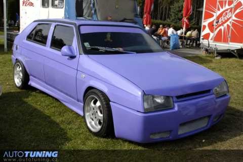

-> black_dragons: a to fakt chces znizit strechu?9 co vas bodovy system?3 mas asi kamaratov na policii3 3 4

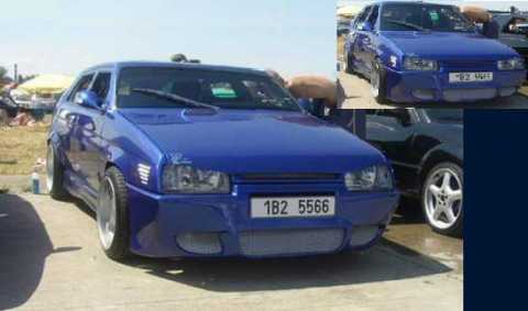

-> black_dragons: ja som upravil ten fialovy trocha

-> limuhob: jj taky sem uz nad tim kutil arozsorit strechu bude asi to prave reseni nez rvat ty sloupky..

no srecha se sice zuzuje, ale kdyz chces snizit strechu, tak se nezahybaji sloupky, ale strahy se musi rozrezat a divnitr se navari kriz na zvetseni te strehy, aspon jsem to tak cetl. ty sloupky by jsi asi neztrefil

-> black_dragons: nie predne je len zrezane,Zo stĺpikov odrezali až 90 mm. Ale také jednoduché to zas nie je. Vzhľadom na tvar stĺpikov by sa bez rozšírenia o 80 mm a predĺženia až o 360 mm strecha prepadla. Strechu rozštvrtili a privarili k nej kríž z plechu. Táto náročná operácia musí byť na chlp presná. Po nej nasledovala úprava rámov dverí, kompletná výmena všetkých skiel a výmena a úprava všetkých tesniacich gúm. Najjednoduchší spôsob výmeny skiel, ktorý použili i tu, spočíva v odrezaní predného okna a výmeny ostatných za materiál plexi. Druhou možnosťou je dať všetky okná vyrobiť na zákazku. Vzhľadom na finančnú náročnosť sa táto používa menej. 4

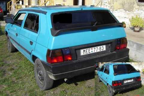

A v malováni, jo? To bych dělal rok 3
Pak že je to blbej "program"

Ještě jeden z nudy (na ¨program¨ se neptejte 3)

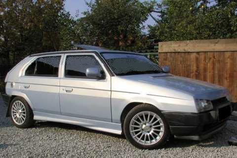

-> hymla: ty jo tak to je parada........1 9

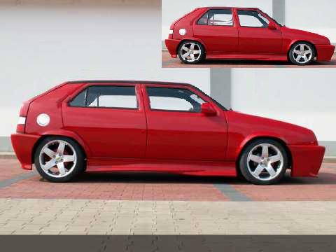

jo vím že zužuju ale na to budeš muset povolat odborníky s photoschopama ...
tady ještě jeden :

-> hymla: vypada to celkem dobre az na to ze vsechny sloupky museji vice dovnit asi cca 5 cm protoze strechase nahoru zuzuje..

jéé prmiň já dělal na tomhle a nevšim si že mi sem dáváš předlohy pro mě
(mimojiné zase molování - s ničím jiným neumim2)

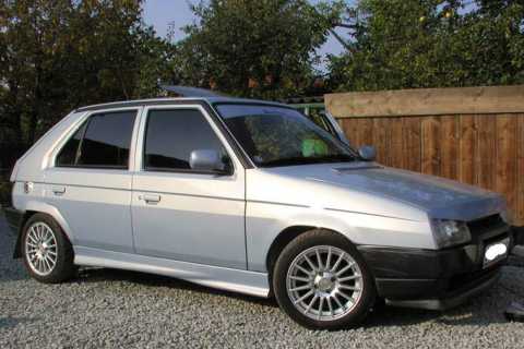

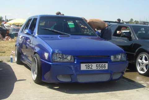

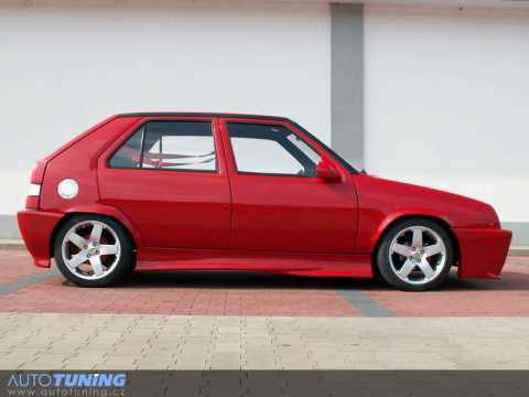

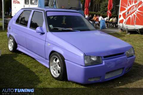

pridavam nejaky fotky na kterych by me to vazne zajimalo..

-> hymla: moc diky super ale hodila by se nejaka fotka vytuneneho fava jak to bude vypadat jako celek tedy snizeny rozsireny a ta strecha..

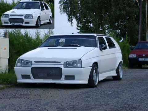

omlouvám se za můj čistě profesionální 1 program (molování + 1,5 min práce), ale docela mě ta myšlenka zaujala a tdy je výsledek :
(kdyžtak to smažu)4

-> ps: neboj to uz kutim me se jedna o to to videt to ostatni uz mam osefovany..

-> black_dragons: Nechci tě zrazovat ale popřemýšlej kde seženeš okna
