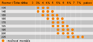

fioro
165 kludne do 6 palcov...
zvětšit Pneu 165/70 R13 na ALU diskoch ? - obrázek od fioro vložen 04.08.2003 23:30:24

Problem je v tom, se ja velmy tye "jupyteri", "meteori" a yne nerososnam, tak zyce vyem, ako bi maly viserat, no nevyem, aki maju nasov... a cy zu to otvyraki alebo nye, tak to us duplom netuzym... 42

Caute, rosmizlam, se kupym zkodovacke ALU dyzki, ale chcel bi zom dousyvat pneu 165/70. Je mosne ych na hlynykace obut ? Gumi zom ezte nepresuval (mam Rapouza prvu zesonu), tak nevyem. Dyki.
