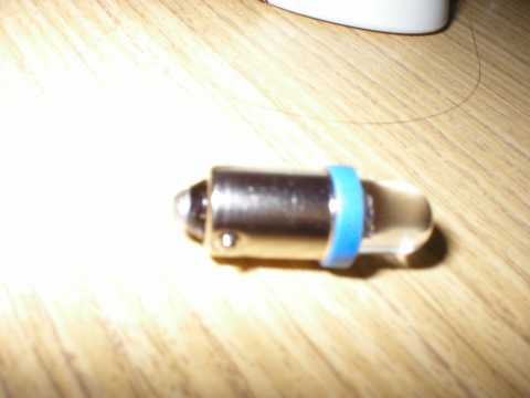

28.03.2006
tak abys neřekl tak jsem ti jednu vyfotil.1 4

28.03.2006
-> Kuba.: no hledat se mi to nehce1 ale jsou to diody s klasickou paticí jako ta žárovka původní. a stojej asi kolem 70kč dvě, já je kupoval na burze.

28.03.2006
-> Kuba.: akorát vyměníš kus za kus, dělají se diodové žárovky v různých barvách, a k dostání jsou v každém tuzing shopu, a nejlepe i s průhlednejma krytama. a je to lepší než obarvený žárovky, pač když mi žačlo trochu do toho blinkru zatejkat tak ta barva mi slezla za chvilku.

28.03.2006
myslíš diody v blinkrech na blatníku? já tam u 105ky mám diodovou žárovku modrou a vypadá to pěkně.
