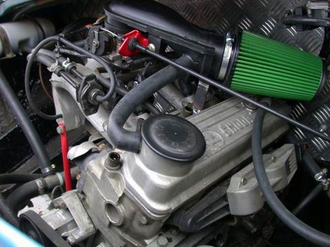

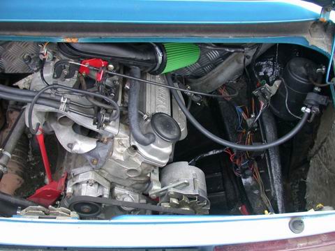

jate-line
Jejej tohle auti jsem ještě neviděl
17:47:55
20.03.2006
20.03.2006
Peto85
-> Labros: to neni moje auto
ale su to foto ktore teraz uz nejdu na tom odkaze z techwebu com som tu nizsie dal
15:14:53
20.03.2006
20.03.2006
-> Peto85: k čemu máš prosímtě přidělaný to sání?? ten plechový pásek jde pod šroub hlavy?

Peto85
www.skoda.panda.cz/clanek
.php3?id=389 cije to je???????????????????????

Peto85
a este a bude aj dalsie
22:17:46
19.03.2006
19.03.2006
Peto85
22:17:25
19.03.2006
19.03.2006
Peto85
no nasiel som uz foto a este bude aj dalsie

Peto85
no to je vstrekovanie v podstate origo v rapidovy z akeho mam stitok ze 135i
kua len takeho rapida k tomu stitku zohnat
ale ja som realista mne postaci mpi ale nie bosch motronic komu sa sce prejst vsetky emka?
